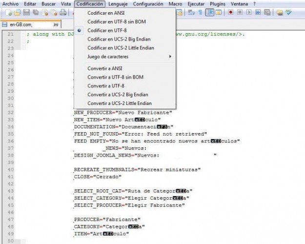

      Procedi a seleccionar codificación UTF-8 y !!!sorpresa!!!, ahora lo que tenia traducido me han surgido algunos caracteres raros.
      Ver imagen que anexo.
      Nota: Hasta el momento no he guardado el documento en formato .ini, solo seleccione el tipo de codificacion UTF-8 .
      Ahora como soluciono este detalle que me ha surgido.
    • #103520
      Me suponia que te iba a pasar. Solución sencilla.
      Abre un nuevo documento con el Note pad ++, selecciona la codificación UTF-8 . Ahora abre el archivo traducido con la codificación anterior, cuando se podia ver el texto normal, selecciona todo, copia y pegalo en el documento nuevo que has creado en blanco con codificación UTF-8 y guarda. Asunto solventado 😉
    • #103521
      Bueno, les comento que realice lo siguiente para solucionar el problema de acuerdo a el comentario de redlo:
      1- Abri un nuevo documento y al momento la habilite con la codificación UTF-8 (asi mismo en el documento completamente en blanco).
      2- Abri el archivo el cual tenia los caracteres raros (ver ultima imagen que anexe) y le cambie la codificación a formato ANSI, de esta manera volvi a la traduccion sin los caracteres raros.
      3- Una vez que este archivo se corrigio de los errores copie todo el contenido y lo pegue en el nuevo documento el cual ya le habia asignado el tipo de codificacion UTF-8.
      4- Guarde este documento con el mismo nombre que el archivo original y posteriormente lo volvi abrir con el Note pad ++ .
      5- El resultado es que otra vez tenia mi traduccion sin caracteres raros y con la codificacion correcta de UTF-8.
      Nota: Espero que todo halla quedado bien y que al final no me genere errores esta traduccion.
      Que opinan del proceso que realice para solucionar el problema
