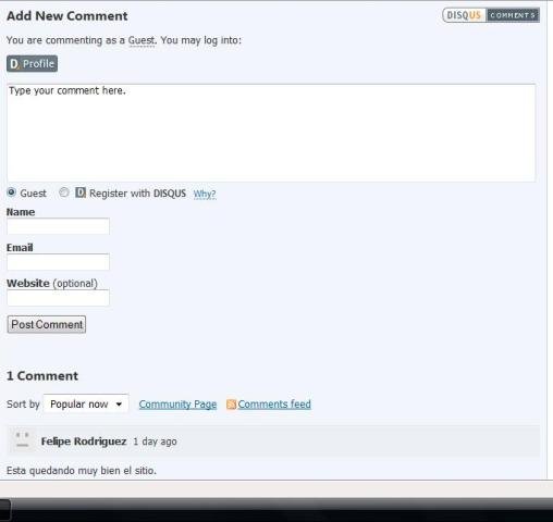

      Ahora tuve la oportunidad de hacer mi primera traduccion de un plugin llamado disqus, pero no me fue tambien ya que los cambios que realice de la traduccion no se vieron reflejados en este mismo plugin.

      He llevado a la practica tus sugerencias Tuxmerlin, pero sigo sin ver los cambios, todavia me sigue apareciendo el front end de Disque en ingles.

      El tutorial que mencione que habla acerca de la traduccion de extensiones joomla se ve tan facil y creo que lo es , pero es increible que he querido hacer la traduccion de diferentes extensiones de joomla con resultados malos ya que sigo el mismo procedimiento de los que se mencionan pero ninguno se traduce.
      Me pregunto que es lo que estoy haciendo mal o que archivos me estan faltando para que se vea reflejada la traduccion en curso.
