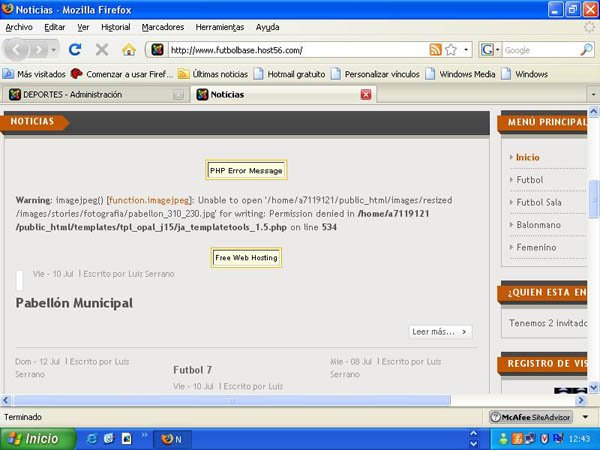

    • #82747
      Pues… si esta online solo pon la direccion y si haz una captura de tu pantalla con el fallo y la subes aqui.
    • #82999
      Esto es lo k me sale, aunk puede k sea por ser servidor gratuito
    • #83001

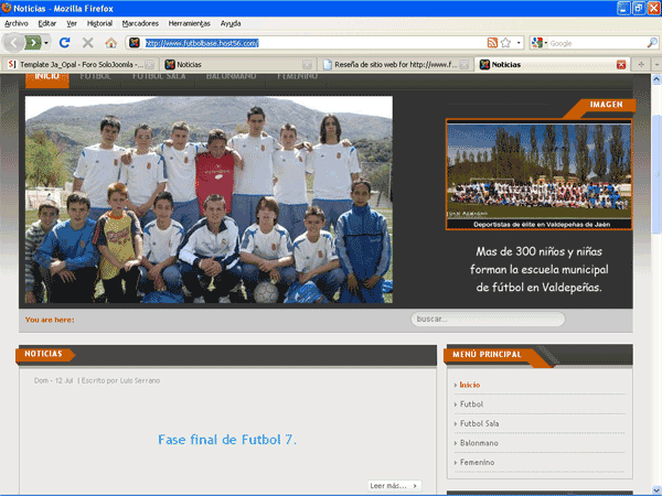

    • #83011
      Fijate donde aparece la etiqueta IMAGEN…la imagen que hay debajo pesa 250k o sea demasiado grande. Pon el roton encima y pulsa en el boton derecho y en “ver imagen” o en la imagen que tienes arriba con el equipo de verde, a imagen pesa 110k es demasiado. Revisalas todas que he mirado las otras y van por el estilo. Tienes en tu pagina de inicio mas de un mega en imagenes.

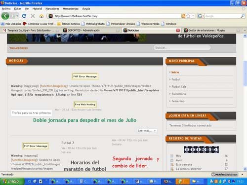

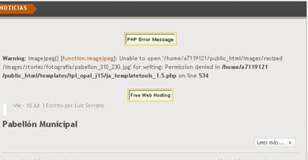

    • #83348
      ahora me da el error en line 535
