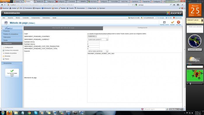

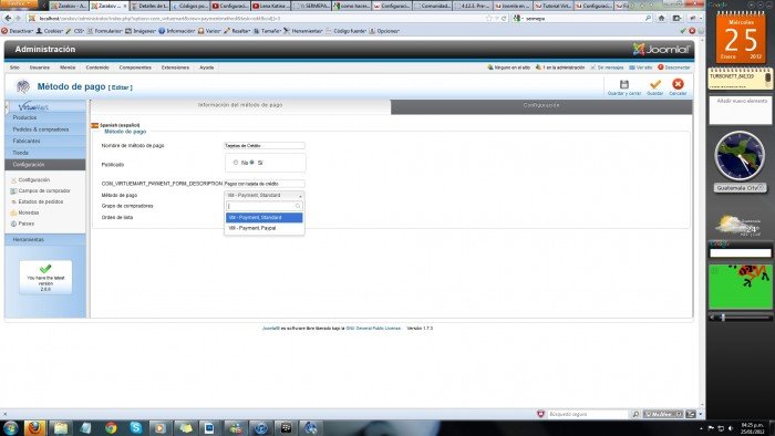

25/01/2012 a las 23:28 #103821
Invitadoaguien me podria ayudar con joomla 1.7.3 y virtuemart..?
ya tengo el shipment arreglado y algunas formas de pago… peeero no logro arreglar la forma de pago con tarjeta de crédito (en guatemala)
solo es 1 producto el que estoy vendiendo en mi pagina… y si necesito saber como se pueden hacer los pagos con tarjeta de crédito.
Gracias,
ALE

26/01/2012 a las 16:22 #103836
InvitadoGracias por la ayuda Lucas…
las versiones anteriores de virtuemart de 2.0 traen la opción de seleccionar la forma de pago con tarjeta de crédito. La versión 2.0 ya no lo trae de la misma manera…
Lo del TPV del banco todavia no lo he pedido, pero quisiera pensar de que con el TPV ya puedo hacer lo de los pagos con tarjeta de crédito????
