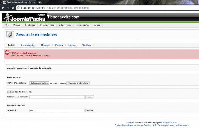

      Hola amigos joomleros, tengo un problemilla a ver si alguno me puede echar un cable.
      Estoy creando una página a través de un paquete de JoomVir2, pero me encuentro que no puedo subir ningún módulo adicional, no me deja subir ni módulos ni pluggings a pesar de tener creo todo bien. El ftp correctamente, etc.
      Tampoco me deja instalarlos a la fuerza subiendo por ftp externo e instalarlos desde el temporal. ¿Alguien sabe por qué? ¿Está capado por algún sitio las instalaciones de módulos?
      Gracias de antemano

      No, no estan restringidos ni nada por el estilo. ¿Comprobaste los permisos de escritura?
      Carpetas a las cuales hay que asignar permisos de escritura un vez instalado Joomla siempre que no se pueda instalar extensiones de forma estandar, como es tu caso. O bien configurar la Capa FTP de Joomla :

      Ok muchas gracias, creo que lo tengo 777 pero voy a revisarlos todos.
      De todas maneras la instalación desde el tmp (777) revisado, no funciona, me dice que introduzca un directorio del paquete ??

      Nada! no hay manera he puesto 777 a todo y no me deja instalar ningún módulo de nada

      HE puesto permisos 777 a todos los directorios del joomvir2 y no hay manera de instarlar ningún modulo ni plugging. Ni con el instalador ni a través del tmp/
      ¿seguro que no hay ningún script que lo impida? Alguien me puede ayudar? Gracias de antemano.

      No le pongas permiso de escritura a TODAS las carpetas, no hace falta. ¿En que servidor lo estas instalando y que modulos? Si tienes los modulos a mano subelos aqui.

      TODAS las que has comentado anteriormente, quiero subir un contador de visitas y el joomla works para poder poner galerías en los artículos.
      Estoy viendo que el htaccess tiene algunas restricciones o comandos para abrir o cerrar las operaciones con los ficheros xml, pero no entiendo bien, puede que el problema sea ese

      El problema no es la plantilla ni el quickstart, el problema lo vas a tener siempre, mientras los de tu hosting no ajusten el servidor correctamente, si es que es tema del sevidor. ¿Has podido solucionarlo?
