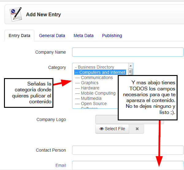

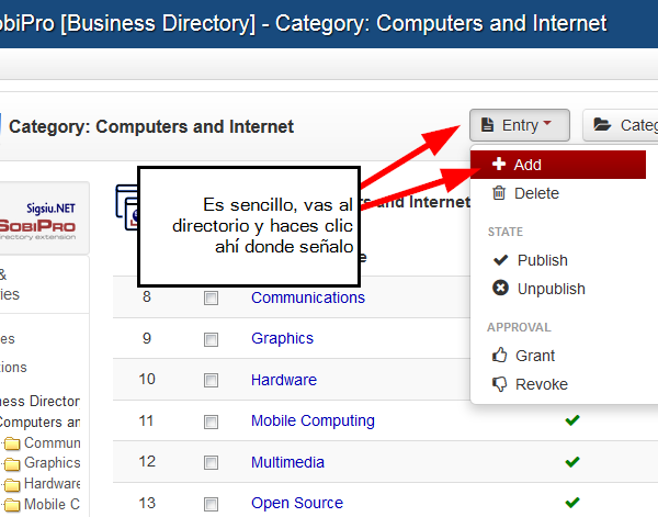

      Es mas sencillo de lo que parece y deacuerdo estoy con Robert sobre lo bueno que es el componente, no es asi en su manejo, que me parece tan sencillo como cualquier otro. Eso si, razón tiene en lo de habituarse a las cosas nuevas.
      Ahi te adjunto el como hacerlo.
      Y para publicar, ahi tienes todos los campos necesarios.

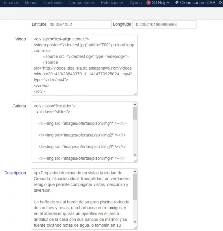

      Esto que comentas “…que aunque tengo la descripccion larga totamente rellena cuando completo la ficha de cada uno…” me indica que quizas no estes poniendo nada en el campo anterior de introducción.
    • #114783
      gtcgtc
      Hola Lorena28
      gracias por tu respuesta, todos los campos estan rellenos, no hay ninguna vacio, adjunto captura, por logica si no saliera nada entenderia que es otro tipo de fallo, pero el hecho de que salga en vez de la descripccion larga , ” Localizado en Piso” que es su categoria , me indica que puede ser un problema de que en su plantilla no se cual es, hay una regla mal escrita que para ese apartado señala la casilla categoria en vez de la casilla descripccion larga, a mas no llego jejeje, pero por deduccion.
      si en los otros apartados que corresponden a pestañas como son Imagenes, Video o Mapa no coloco nada pues no sale nada, no aparece de pronto la categoria ??

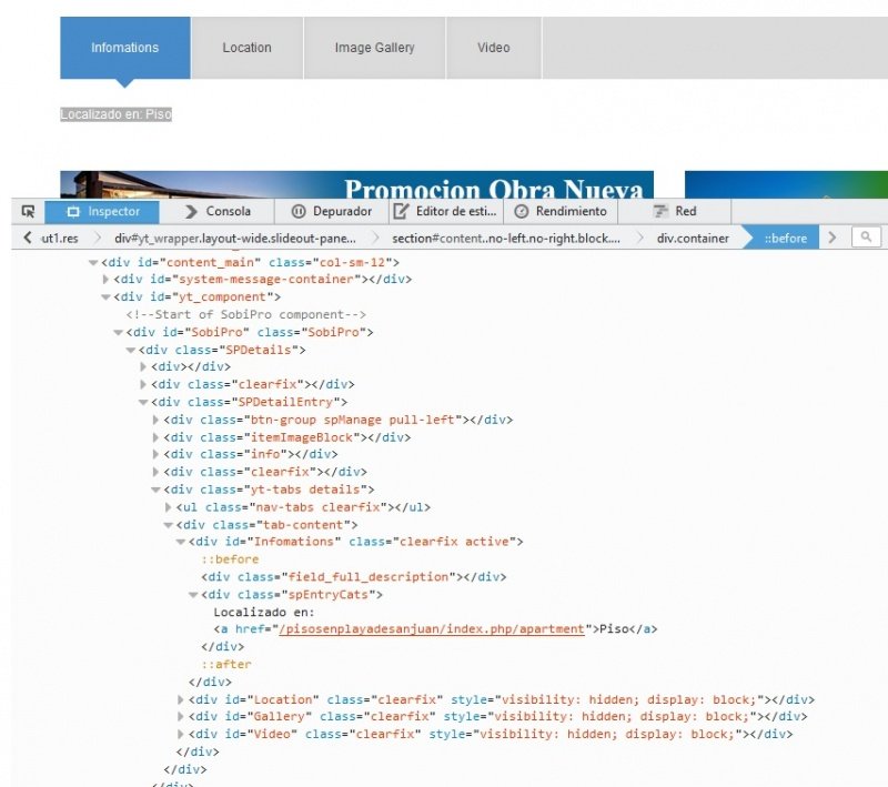

    • #114785
      gtcgtc
      Adjunto otra toma hecha con el inspector de web , como veis indica Div class=”field_full_description” pero la orden o como se llame indica “Localizado en +un href de la categoria ¿?¿?¿?
      no se si tiene algo que ver Div class=”spEntryCats” , creo que señala algo como entrada de categoria, tal vez ahi deberia haber un spEntryfull,loquesea ???? o similar ??
      esta orden llamada class=”spEntryCats” aparece en dos archivos de todo el sitio , adjunto imagen, en el primer archivo aparece relacionado con categoria como tal , por lo que descartado, en el segundo archivo , creo que es el problema, ya que aparecen tambien las pestañas de galeria, video y mapa, la orden de full descripccion es la que debe estar mal, adjunto codigo
      Tambien veo que aparece el termino “Active” solo en la pestaña de “Information”

      POR FIN SOLUCIONADO
      El problema estaba efectivamente en la plantilla details.xsl , en la seccion de “Information” aparecia una y otra vez “field_full_description” al mirar el campo real en la configuracion o manager de Sobipro, la categoria sellamaba realmente “field_full_description_2” , he añadido en todos los campos donde aparecia el “_2” y ya esta funcionando.
