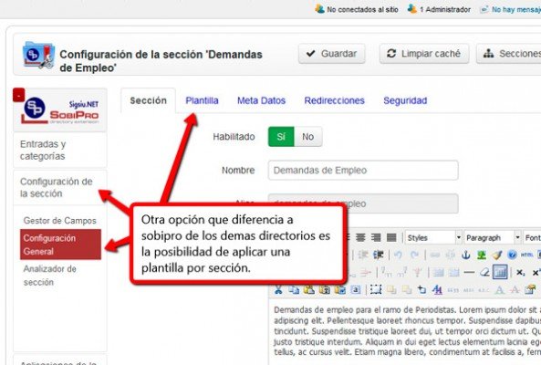

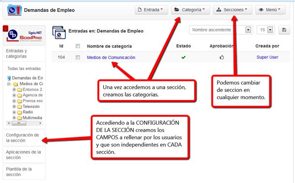

    • #111584
      Es mas sencillo de lo que parece. Solo haz de saber que las secciones son independientes unas de otras. No confundir con categorias, que las mismas se crean despues de crear una sección.
      Es decir que la sección DIRECTORY que se crea con la instalación del componente, es solo una sección mas que puedes renombrar.
      Cada vez que accedas a una sección, las cuales se pueden crear desde la adminsitración, tienes las opciones de ESA SECCIÓN a CONFIGURAR de forma independiente a las otras. Adjunto caprturas.
      Configuración de una sección
      Los campos deben incluir un alias, el cual es la referencia para el añadido de datos. Cada campo puede ser un simple texto en linea, un email, una URL, un campo de texto con o sin editor (Aconsejo siempre NO incluir editor), un desplegable….
      Cada plantilla tiene sus opciones de visualización que se ajustan accediendo a la misma desde la adminitración y antes de ponerse a ajustar nada, es altamente recomendable duplicar la plantilla por defecto desde MENU / GESTOR de PLANTILLAS, aparecera la opcion DUPLICAR al lado de esas opciones de menu.
      Es cuestion de instalar y “meterse en el fregado”. Con estas pocas indicaciones, creo que es suficiente para empezar.
