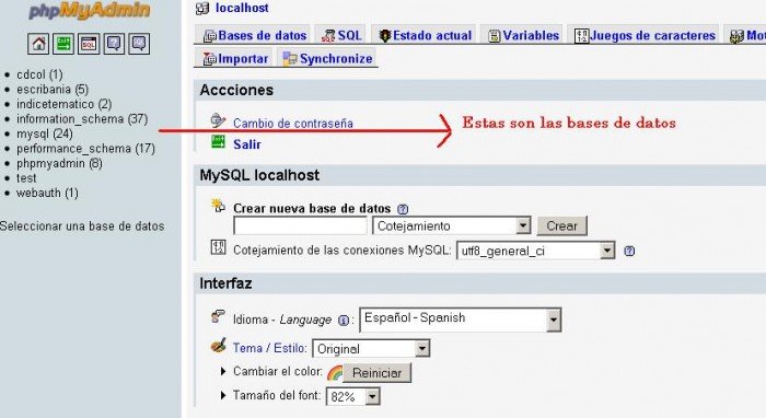

    • #99967
      Bueno, a ver amigo…
      Ahi en donde entraste (donde viste las dos montañitas que dices) y ves eso que no comprendes…. eso que no comprendes justamente son bases de datos: information_schema, radiocha, (y deberias tener otras) y dentro de cada base de datos (desde ahora BD) veras las tablas que almacenan la informacion que tiene tu sitio joomla.

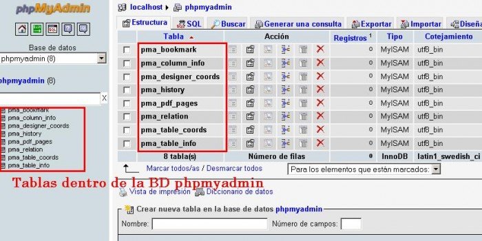

      Elijes la base de datos correspondiente al joomla viejo y le haces click y se abrir mostrandote todas las TABLAS que tiene dentro. Por ejemplo, en esta imagen, hice click en la BD Phpmyadmin, y entonces la aplicacion me va a mostrar las TABLAS dentro de esa BD, como en la imagen.

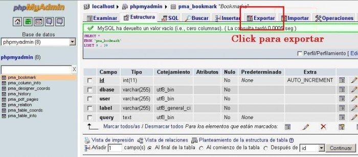

      En la imagen vas a ver muchas tablas, en mi ejemplo que te muestro en la imagen las TABLAS son pma_bookmark, pma_column_info, pma_designers_coords, etc…. Vos tendrias que buscar la BD de tu Joomla Viejo y buscar la tabla Jos_User y una vez que la abres (haciendole click) seleccionas la opcion Exportar, como te muestro.

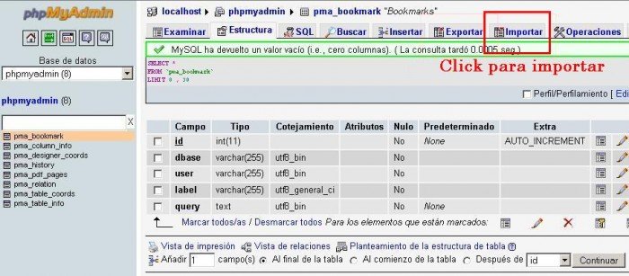

      Tendras que darle un nombre al archivo y guardarlo en tu pc para exportarlo posteriormente como te muestro con la siquiente opcion.
      Ese es todo el procedimiento de exportar e importar datos de una tabla a otra.
