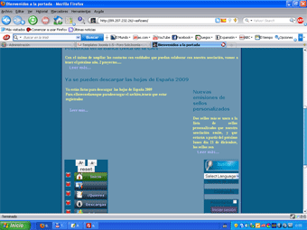

      Tengo el siguiente problema y es que tengo la página de inicio configurada del siguiente modo:
      Destacando : 1
      Introducción : 4
      Columnas : 2
      Enlaces : 4
      El caso es que quiero poner 4 artículos en la página de inicio y solamente puedo poner 3 ya que si publico el 4º artículo, al previsualizar la página me sale todo descolocado,los menús dentro de la página de inicio, los artículos situados en la zona superior,en fin un desatre.Adjunto imagén del desastre
      ¿Alguien me podría decir en donde esta el problema?.

      Posibilidades:
      1- Revisa el código HTML del 4to artículo, tal vez esté mal.
      A lo mejor el “Leer más” no deja cerrar un div o algo pasa allí.
      2- La plantilla tiene personalizado el frontpages con un HTML especial que no deja poner más de 3 artículos. Revisa si dentro de /templates/mitemplate hay una carpeta html con una subcarpeta com_content/frontpage. Si existe examina el código.
      Por otro lado deberías colocarlo como dijo xXossottoXx
      Corrijo:
      Acabo de ver tu web, el problema es que no estas utilizando el component sino un módulo newflash para mostrar artículos.
      Revisa el código del index.php de la plantilla.

      En la configuración del back end tiene para habilitar o deshabilitar el component pero tal vez ese no sea el problema porque por lo que pude ver en código fuente el problema seguramente radica en cómo estas redactando los artículos.
      Estas haciendo copy/paste de otra web o de la web anterior? Si la respuesta es afirmativa te diré que es una mala idea ya que queda todo el código sucio con tablas y códigos html de la otra web.
      Estas haciendo copy/paste del Word? También, mala idea. El pegado del word incluye etiquetas propias del programa y puede quedar todo muy mal.
      Te diría que revises los códigos fuente de los artículos porque es más que seguro que el problema esté allí.
