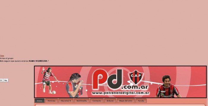

      Hola como estan?
      No sabia que termino poner… porque descalibrar no se si es el mas adecuado… me queria referia a que se ve todo fuera de lugar, desacomoda deberia haber dicho…
      Solo me pasa cuando utilizo algunas funciones de JomSocial…. invitaciones o cuando quiero compartir algo… en fin… adjunto una imagen para que puedan ver… el supuesto cartel que tendria que aparecer para compartir o para enviar la invitacion me aparece desacomodado en un rincon superior de la pagina, no en el centro de la misma y eso lleva a que me corra todo el contenido… no se si es claro lo que digo, pero quizas la imagen que adjunto pueda ayudar…
      Por ejemplo, entren aca —-> http://www.patronatodigital.com.ar/comunidad/jomsocialconectarse/groups/viewgroup/1-ALMA+ROJINEGRA.html y hagan click en el boton verde de compartir y fijense como aparece….
      Alguna sugerencia?

      Esto es cosa dela plantilla, cambia un momento de plantilla y pruebalo, seguro que va bien. La opcion de compartir la puedes desactivar desde la configuracion de jomsocial, hasta solucionarlo.

      Ahi se puede ver Redlo… lo peor de todo es que en local me anda bien… que puede ser?
    • #99184
      Luego de muchas pruebas en local con mis benditos backups (los amo!!!) pude solucionar el problema…
      Luego de muchas pruebas como dije, siguiendo las pistas que me daban los errores pise estos archivos y directorios.

      No sabria decir con exactitud a que se debio este problema, quizas uno por ahi instala de mas y no se acuerda despues como me pasa a menudo, pero bueno, con eso funciono perfecto! Quizas a alguien le pueda servir de referencia! saludos!
