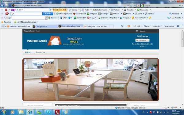

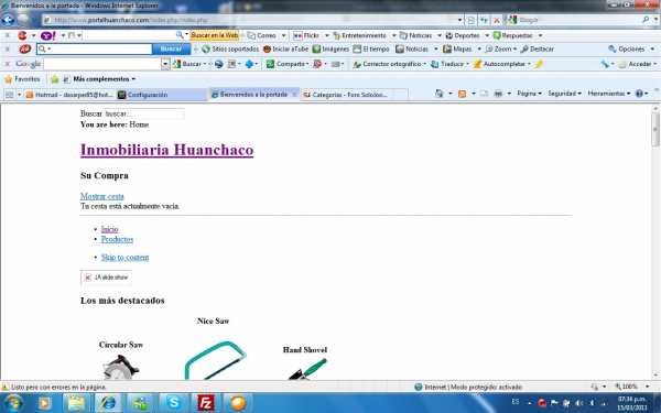

      Hola a todos!!! soy nuevo en joomla, pero entiendo de php, css y html. Lo que pasa es que estuve desarrollando un web site en joomla 1.5.9 y virtuemart a.1.1.6 todo estaba bien funcionando, de un momento a otro cuando ingreso a mi web http://www.portalhuanchaco.com en inicio se vé bien todo, pero al darle clic a un enlace todo se desconfigura, desaparece el template que es jazeolite ii, y todo se vé desordenado sin banner y nada. No entiendo porque sucede esto o que fue lo que cambié.
      Anteriormente desarrollé esta web site http://www.bcastperu.com y se me presentó el mismo problema, tuve que borrar todo y hacrlo de nuevo.
      Quisiera saber si alguién sabe el porque y que se puede hacer para solucionar esto, ya que el dar clcik en un enlace y regresar a inicio de sale así en la barra de navegacion: http://www.portalhuanchaco.com/index.php/index.php doble index.php :s la vdd estoy muy confundido, alguien podría ayudarme?

      Si no me equivoco, estas utilizando el sh404sef para las urls amigables y se te intercala index.php en todas las direcciones de los enlaces internos > http://www.portalhuanchaco.com/index.php/quienes-somos . y si le das a un enlace una vez accedes e te añade otro index mas > http://www.portalhuanchaco.com/index.php/index.php/quienes-somos. Lo que te ocurre es que no toma los estilos y por eso se ve asi.
      ¿Has renombrado el htaccess.txt?
      Prueba primero desactivando la urls amigables y eliminar el sh404sef, si es que lo tienes instalado.

      Hola Redlo, tienes razón el motivo por lo que sucedió la desconfiguración es porque activé url amigables. No modifiqué nada de htaccess.txt … me gustaría saber como se puede solucionar este problema de la url amigable, porque es importante para el posicionamiento web, o hay otra herramienta o otra forma que me recomiendes. Sobre el sh404sef no tengo idea que es.
