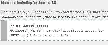

      Hola a todos vengo luchando hace algunos dias con mootools en j1.5.8 y j1.5.10 y no logro hacer que funcione por ejemplo Yoodrawer o Yooacordion.
      En joomla 10x funcionan perfecto no me dio problemas.
      hice lo siguiente como indica la siguiente imagen:
      El mootools en joomla 1.5x ya biene dentro aqui:
      media/system/js/mootools.js
      He agregado la linea en el index del template como indica la imagen y no hay caso no me muestra las categorias que hice para tal efecto
      Reitero en joomla 10x me funcionan perfecto las Yootools
      Si alguien sabe como solucionar este dilema se lo agradezco

      Hola Dimar te agradezco tu pronta respuesta pero tengo instaladas todas las Yootools en joomla 1.0.1.2 y no tengo problemas si bien en joomla 1.0.1.2 hay que descargar el mootools mootools-1.2-core-nc.js desde http://mootools.net/ y copiarlo en el directorio templates agregando estas lineas en el index del template activo:
      Que serian estas:
      De Aqui para abajo
      <script language="javascript" src="/templates//mootools-1.2-core-nc.js” type=”text/javascript”>
      <link href="/modules/mod_yoo_toppanel/mod_yoo_toppanel.css.php” rel=”stylesheet” type=”text/css” />
      Una carga la Mootools y la otra carga el modulo en cuestion en este ejemplo Yootoppanel
      Pero para joomla 1.5x la cosa cambia segun el tutorial oficial de Yootools se hace asi :
      http://tutorials.yootheme.com/index.php?option=com_mtree&task=viewlink&link_id=78&Itemid=2
      Solo agregar esta linea:
      // no direct access
      defined(‘_JEXEC’) or die(‘Restricted access’);
      JHTML::_(‘behavior.mootools’); ——-Esta es la linea que solo se agrega
      Y para probar que esta bien instalado chequear la home del sitio haciendo click en el boton derecho del mouse y ver codigo fuente se tendria que ver esto:
      Pero no lo veo el modulo de la Yootools carga pero solo el titulo del modulo
      A ver si me pueden ayudar se que estoy haciendo algo mal pero no se donde.
      Desde ya gracias a todos por su interes
      SaludosB)

      Hola de nuevo creo que di con el problema y la solucion, aparentemete no todas las YOOtools funcionan con todas las versiones de joomla en mi caso yo estaba probando la version de joomla 1.5.10 y las YOOtools que tenia no eran compatibles con esta version busque algunas versiones para joomla 1.5.10
      las instale en una plantilla comun la que viene por defecto en joomla y el milagro se hizo realidad.
      Funcionaron perfectamente.
      Hay muchas versiones de las YOOtools para cada version de joomla es cuestion de ir probando la mas adecuada para que funcione.
      En definitiva pude hacer funcionar las YOOtools version para joomla 1.5.10 en una plantilla comun que viene por defecto en joomla.
