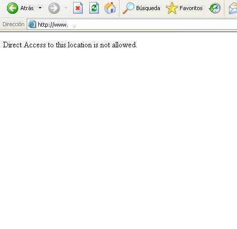

InvitadoHola Amigo Redlo gracias x el interes en tratar de ayudarnos con este pequeño problema y tbm destacar la velocidad en responder a mi mensaje 🙂 weno decirte que todo hiba bien con mi web joomla 1.5.10, hasta que ayer lunes 8 de junio decidi instalar el Seyret :silly: todo hiba bien en la instalacion hasta que decidi como punto final ponerle los comentarios :blink: asi que encontre en un post Jomcomment Free, sin darme cuenta que no era compatible con joomla 1.5.10 pero el entusiasmo pudo mas …. y lo instale en el panel administrator de joomla … e inclusive la instalacion fue correcta (no hubo rechazo de ningun tipo ) todo bien. El problema vino cuando actualice el index de mi web para ver los cambios que se realizo (coemntarios en seyret) mi sorpresa fue qque todo estaba en blanco con estas palabras: Direct Access to this location is not allowed. :ohmy: eh abjuntado la foto que imprime de como quedo toda mi web despues de instalar el jomcomment free … weno crei que solo era problemas de internet ??? pero mi sorpresa fue que otros archivos del mismo hosting si estaban activos .. asi k deduje que era joomla y en one deduje que era por la instalacion de Jomcomment Free … asi que me diriji al panel administrator de joomla (el cual aun estaba activo ) para desinstalar el componente, pero al dirijirme a otra area del panel administrador se me fueee la web y solo me dejo nuevamente el vendito mensaje : Direct Access to this location is not allowed … mi asombro fue mayor :woohoo: al ver que todo se me hiba jajajaja asi que me fue al cpanel y al ftp de mi hosting para poder eliminar el componente manualmente… y lo hice pero sin resultados (elimine todo lo que tenia que ver con Jomcomment Free) hasta que encontre en este post el tema : Ayuda !!! problema con Jomcomment Free …. espero que puedas ayudarnos Amigo Redlo … y poder solucionar este problema que a muchos nos a pasado y que a muchos les pasara en el futuro, aqui tbm abjuntare el archivo del componente de Jomcomment Free (NO INSTALAR EN JOOMLA 1.5 A MAS … POR YA SABEN LO QE PASARA JAJAJ)…weno como veras no tengo acceso a mi web y mucho menos a la administracion y por consiguiente mucho peor a seyret…. ojala haiga una solucion porque no pienso instalar nuevamente joomla, ya que me costo varios dias y noches jajajja lo dejare asi como esta hasta encontrar una solucion ahy esta el desafio B) sino es asi caballero nomas a empezar de cero :silly: … weno me despido dar las gracias a quien pueda ayudar a solucionar este problemilla …. saludos a la distancia amigo Redlo.

InvitadoHola amigos acabo de terminar de seguir todos los pasos que me indicaban: Julio me indicabas que tengo k borrar por ftp el componente (el cual fue lo 1ero k hice) luego me indicabas: buscar los mambots o plugin que son dos, con este nombre jom_commentsys_bot, (la verdad estos no los habia borrado xk no los encontraba ) … los llegue a encontrar en … portal/componentes/com_jomcomment… borre todos definitivamente (hay otra carpeta en portal/administrator/componentes/….. este fue el borre 1ero pensando que no habia mas )… pense que era el fin de este problema pero… :ohmy: aun sigo con el problema ….gracias Julio por la ayuda pero segui bien los pasos que me indicabas (o quizas te olvidastes de algo ?.. ) luego decidi seguir los paso del amigo Redlo fui a PhpMyAdmin y borre todas las tablas de de seyret y del Jomcomment pero aun persistia el problema .. luego cambie el index pero aun seguia el problema.. luego elimine la carpeta completa de el seyret del ftp pero nadaaa … a lo menos que me aparesca el acceder a mi administrador jajja para poder eliminar completamente este virus jajajjaja (este componenete ta weno para borrar webs joomla jajjajaja) weno en conclusion hice todo … borre todo se seyret y el componente de comentarios … (poco me falto y borro tod el joomla jajajja) .. al parecer a eso llegare si no encuentro una solucion .. la verdad ya me desespero y sinseramente no me importaria sino es que inverti bastante tiempo en esta web como para perderlo en minutos de instalacion de un bendito componente de comentarios(version no compatible con jooomla 1.5) mi pregunta es … tanto daño causa este componente minimo px que desactive algun modulo , articulo o el seyret.. o sikiera cuando uno lo instala nos diga k no es compatible .. etcc… pero no… nos jodio toda la web y peor aun la administracion de joomla…abuuuuu :S ajjajaja JODER ESTE COMPONENTE SE PASO VARIOS PUEBLOS Y ARRASO CON TODO JODER..!!! (saludos a mis amigos aya en granada a la fantasma , en madrid al fran kike y la chinita … en barcelona a la vanesa quien tbm me debe una ehh y a susan y marlon saludos a todos ellos)… weno me despido gracias por el apoyo se que a algunos seguramente estos pasos les funcionara o quizas no ??? pero weno hice todo lo posible y seguire haciendolo cuando encuentre la solucion les dejare un comentario … si uds la encuentran por favor comenten gracias….saludos para Redlo y Julio gracias totales por el apoyo me voy a descanzar son aqui las 4: 42 a m …jajajaja ciaooo saludos a la distacia…
