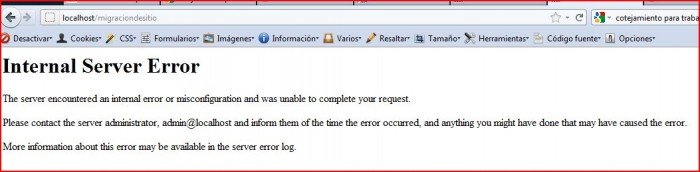

    • #103118
      En vista que con el archivo .zip no tuve buen resultado opte por cambiar al archivo .jpa.
      Una vez descargado el archivo de seguridad con extension .jpa, instale adicionalmente la herramienta de akeeba extract wizard.
      Con esta herramienta extraje el contenido del archivo.jpa y lo coloque en una carpeta en la siguiente ruta C://Wampserver/ www/ carpeta con archivos de mi sitio en remoto
      Posteriormente me fui a wampserver/localhost/ mi sitio extraido
      Al momento de abrirlo me arroja nuevamente el siguiente dato
      Internal Server Error
      The server encountered an internal error or misconfiguration and was unable to complete your request.
      Please contact the server administrator, admin@localhost and inform them of the time the error occurred, and anything you might have done that may have caused the error.
      More information about this error may be available in the server error log.
      Nota: El error se genera con todo y que he creado una base de datos desde phpmyadmin en local.

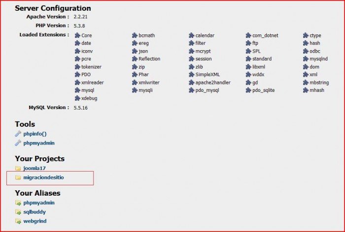

    • #103122
      Eso es lo que he hecho pero no abre el sitio, ver imagen.

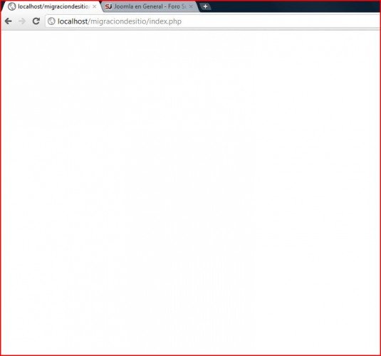

    • #103200
      He cambiado de procedimiento de la siguiente manera:
      1- He sacado todo el contenido del archivo .jpa de la siguiente ruta: C://Xampp/htdocs/ (carpeta migraciondesitio)
      2- He remplazado el contenido del archivo .jpa por el archivo .zip
      3-Utilice la misma base de datos que cree en el paso anterior
      4- Inicie localhost y repetí el mismo proceso de la herramienta de restauración de Akeeba.
      5- En el ultimo paso utilice la misma herramienta de akeeba para eliminar el archivo instalation, inicia trabajando pero el proceso termina con el sitio en blanco.
      Me pregunto si esto esta pasando en el proceso de remoto a local entonces pasaria lo mismo en la restauracion de remoto a remoto.
      Alguna sugerencia para salir de este lio.

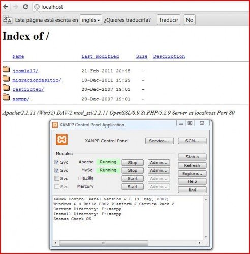

    • #103206
      No se porque algo simple se te ha complicado.
      Lo mismo pienso yo, esto no deberia de haberse complicado.
      Yo lo he hecho con appserv y con Internet explorer y salio perfecto.
      Inicialmente empece con el servidor Wampserver el cual no me permitia ni siquiera iniciar la herramienta de restauracion de Akeeba, por otro lado el servidor Xampp si me permite iniciar la herramienta de restructuracion pero en el ultimo paso se tarda mucho en terminar y al final de cuentas mi sitio en local se queda sin contenido alguno.
      He visto tu post y en alguna parte dices que le das permisos. Entiendo que el tema permisos es asunto de linux/unix y no de windows, por lo tanto si tu pc trabaja con sistema operativo windows no va el tema de los permisos.
      Uso Windows pero no creo haber mencionado algo de permisos.
      Otro tema. En la imagen la ruta al servidor es localhost/…… ¿no seria correcto localhost/….?¿el servidor local esta configurado para autoiniciarse con el arranque del sistema operativo tanto apache como mysql?¿parece que usas chrome u otro?¿has probado con internet explorer?
      He utilizado los tres navegadores y con ninguno he resuelto el problema.
      Anexo imagen del inicio del Xampp

    • #103209
      He tomado dos de mis sitios el cual estan hechos en Joomla 1.5.25 y 1.7.3 y he realizado el mismo proceso de migracion de remoto a local al final en ambos casos el resultado fue perfecto ya que aqui no tube ningun problema.
      El sitio en el que no he podido realizar la migracion esta hecho con joomla 1.5.25.
