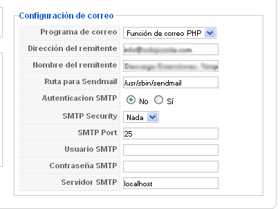

    • #102827
      A ver, ¿pero son usuarios ya registrados que necesitas enviarles un email a todos para la activacion? Si es el caso, no es necesario, activalos desde la administracion en la gestion de usuarios. Luego, si no es ese el caso y hablas de los que se van registrando, si despues de activar la opcion de envio de email para la confirmacion del mismo y no te funciona, tienes que dar mas datos, como el dominio del email que utilizas (NO la direccion de email completa, que no es relevante, solo el dominio), como tienes la configuracion del envio, si es como la imagen que te he mostrado anteriormente o lo tienes puesto directamente con Sendmail o Servidor SMTP. En fin, esas cosas que ayudaran y acceleran la resolucion.

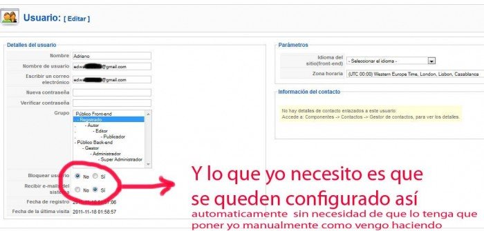

    • #102830
      esta es mi configuracion segun me habias indicado
      como te explico graficamente cuando un usuario nuevo se suscribe la configuracion por defecto me deja asi como en la figura y lo que me gustaria es que cuando se suscriben ya se quede automaticamente activado en (si) la opcion de recibir email del sistema
      gracias.
    • #102831
      La primera imagen es correcta en la configuracion, la segunda y tercera NO son relevantes. Lo que te mostraba en mi primera respuesta no lo has mostrado.
      Cuando accedes a Sitio / Configuracion global tienes 3 opciones, que son Sitio – Sistema – Servidor y tienes que pinchar en Servidor y mostrarme como lo tienes configurado en el cuadro “Configuración de correo“.

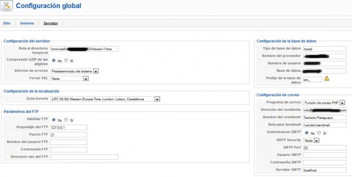

    • #102833
      esta es la configuracion que tengo, y gracias por tu interes en ayudarme..
    • #102834
      Necesito saber si el email es el del dominio o algun gmail, hotmail o por el estilo.
    • #102835
      el email es del dominio

    • #102853
      en primer lugar muchas ffracias por tu interes, el problema no es la ssuscripcion, cuando se suscriben no hay ningun problema el correo para acrivacion les llega correctamente y el linck de activacion tambien funciona correctamente, el problema esta en que una vez que ya estan suscriptos en el gestor de usuarios tengo que entrar y ponerle ( si ) a la opcion de recibir email del sistema cada vez que un usuario se suscribe.
    • #102854
      Ves, por fin ya nos entendemos 🙂 . Recibir e-mails del sistema no se queda marcado en SI para todos porque son los e-mails que deberían recibir los usuarios con mayor rango que el de simple registrado. Es decir, que aparece en cualquier edicion de usuario porque cualquiera puede ser subido de nivel de usuario registrado a Editor, Publicador… que son niveles superiores sobre el ACL (Access Control List – Lista de control de acceso), de ahi a que aparezca en cualquier edicion de usuario.
      Ahora explicame cual es el objetivo, para situarme.
    • #102858
      osea que todos los usuarios a quienes les maque ( si) estan recibiendo todos los email que envia el sistema?
    • #102863
      Si señor, la frase de la opcion te lo indica tal como es. “Recibir e-mails del sistema” en plural.
