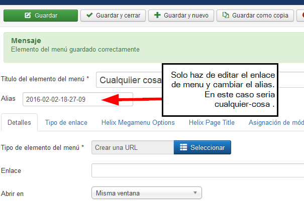

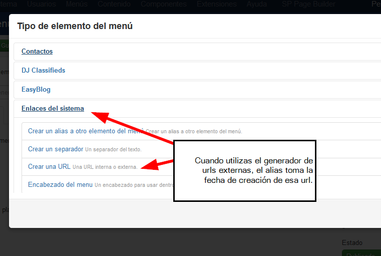

    • #114891
      Tiene que ver con el alias de las urls que generas desde el gestor de menus en tu menu principal u otro.. Suele suceder cuando generas un enlace de menu para una URL externa. Es decir cuando generas la url con la dirección de una web, sea bien tuya o de otro sitio.

      EDITO:
      Al publicar este mensaje y preparar la imagen que he incluido arriba, he caído en la cuenta de que llevo mirando en el sitio incorrecto desde hace más de 2 semanas.
      Estaba buscando arreglar el alias del elemento del menú, cuando era el alias del elemento inmediatamente superior el que me estaba metiendo la pata.
      Corrigiendo ese simple campo, esta vez, en el lugar adecuado ( EN EL ELEMENTO CORRECTO ) ahora sí que se muestra correctamente.
