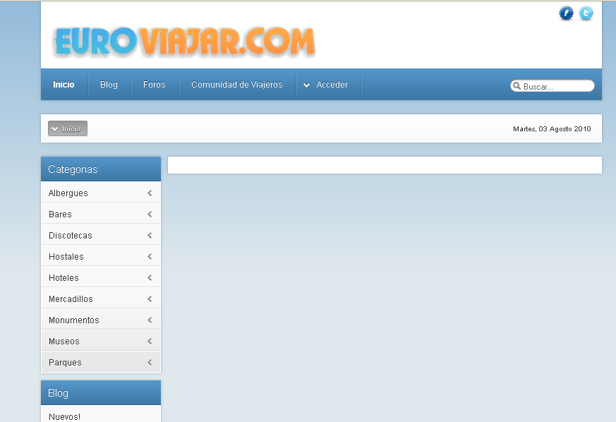

    • #92043
      cvg-masterKevin Mamaqi
      Hola a todos, he cambiado el diseño de mi web y me gustaria recibir sugerencias, ideas y criticas… espero que os guste:
      http://www.euroviajar.com
    • #92045
      Lo veo asi en Firefox
    • #92046
      Si la pagina principal todavia la estoy montando, que no se muy bien que poner, pero el tema es la estructura, etc… y que os parece personalmente.
