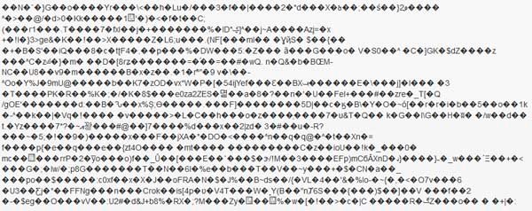

ParticipanteHola, estoy trabajando con un sitio en local, recientemente instale el componte opengrps protocol de kave y al ver que los artículos de k2 se veían en blanco desinstalé el componente con todo y plugin, , aun después de desinstalarlo me salían los artículos en blanco de k2, fue a configuracion global y apague gzip, a partir de ahí no he tenido acceso ni al frontend ni al backend, la pantalla en ambos casos me salen con un cantidad indeterminada de caracteres raros. , ver imagen adjunta, que puedo hacer, por favor ayúdenme a ver si puedo resolver esto.

Moderador ForoParticipanteAccede con tu cliente FTP a la carpeta plugins/system y busca y borra la carpeta que corresponde a esa extension. Mira también en la carpeta de /components de la parte publica y de administración y si esta la carpeta del componente borrala también.
Prueba y dime si se arreglo el problema. -

ParticipanteHola Redlo, te cuento que he hecho precisamente lo que me has sugerido sin éxito, todo igual. luego y después de mucho trastear, active reporte de errores desde el archivo configuration.php y nada, no me mostró ningún error, el sitio seguía mostrando las figuras extrañas que ya te he mostrado. Luego desde este mismo archivo de configuration.php, desactive GZIP, y todo se arreglo, tanto en el backend como en el frontend se veía normal, volví y active GZIP para estar seguro que la activación del mismo era lo que estaba produciendo que el sitio se cayera y efectivamente es la activación de esta opción, he estado buscando los errores mas comunes en la web que produce la activación de GZIP y al parecer esta es una nueva enfermedad. Que opinas??
10/02/2017 a las 23:17 #116316
Moderador ForoParticipante¿Como se llama la empresa donde tienes la pagina alojada? Es importante saberlo ya que habras leido “cosas” pero eso no es un problema de joomla en forma directa, si no de los servidores que se jactan de estar preparados para joomla cuando no es asi.
Si la función Gzip te da ese probelma es porque no debe estar activada la libreria para el caso, o eso, o no esta instalada de forma inadecuada.
