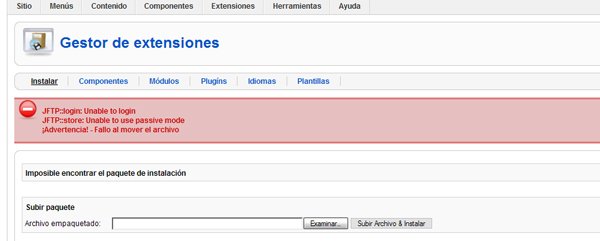

      Nada, esto es lo que me ha pasado al intentar instalar el XMAP:
      SEGUIRE PELEANDO ……………

      Ya voy solucionando el problema.
      He creado sitemaps manualmente, ya que no me deja instalar componentes de ayuda al SEO. Después de varios intentos en los que Google no indexaba la url´s de los sitemaps, he conseguido y (no se muy bien por que) de repente y a base de repetir el proceso, que me indexe algunas url´s.
      En definitiva como la instalación del otro componente (s5 media player) un montón de tiempo en pelearte con cosas que en otros hosting funcionan a la primer.
