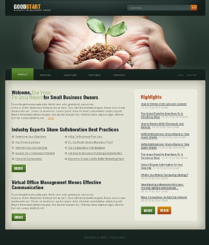

      Compre un template de joomla pero lo instale todo bien
      pero no funciona bien lo que es el menu no sale bien cuando tiene la imagen de fondo de color verde
      alguna idea de que pueda estar mal???
      anexo link demo asi deberia estar
      http://osc.template-help.com/joomla_23545
      anexo link de mi pagina
      http://www.aprendenlinea.com/.web/
      Segun asi debe estar pero no me sale el menu asi
      :blink:

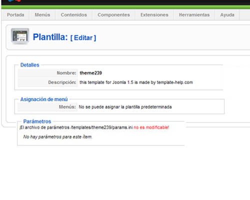

      sera acaso esto cheque en las plantillas y en esta en parametros me dice
      El archivo de parámetros /templates/theme239/params.ini no es modificable! No hay parámetros para este ítem.
      anexo la imagen de propiedas donde veo que dice que el menu “No se puede asignar la plantilla predeterminada ”
    • #82124
      Ya veo, no tiene parametros … porque si los tuviera solo seria cuestios de darle permisos de escritura chmod …

      Ya amiga … me e dado cuenta que en el stylo css topmenu no esta colocalo a opcion de mouseover (creo que es esa) que cuando pasas el mouse llama una imagen de color verde que se llama button.png … bueno no soy experto en css ….. asi que me disculparas …. aqui hay muchos expertos …
