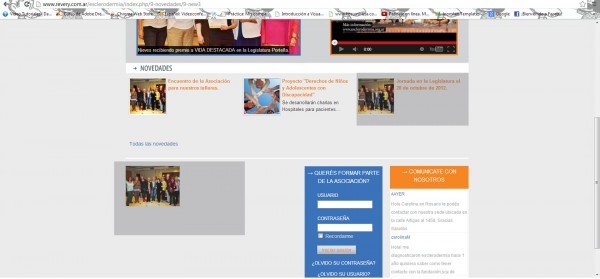

      Buenas, quería saber si me podían ayudar con un problema que tengo con el módulo Bt Content Slider,
      funciona todo bien, pero cuando quiero ingresar a la noticia, me la muestra dentro del index, no como un artículo aparte. Es decir en el Home del sitio, tengo distintos módulos y al ingresar a la noticia me la muestra en el item-page del home.
      Espero me puedan ayudar. Desde ya, muchas gracias.

      Asignale un enlace de menu a la noticia o a la categoria de la noticia y deberia arreglarse.

      Gracias por la respuesta, pero debería asignarle un menu a cada noticia?

      Prueba primero crear un enlace de menu de la ctaegoria relacionada. El enlace se puede crear en un menu nuevo, con modulo publicado pero no visible. La cuestión es que tenga una enlace de menu para poder asignar modulos en la posición requerida a ese enlace.
      De ese modo no te saltara a la pagina de inicio. Desconozco el porque sucede lo que te esta pasando. Motivo seguro que hay y seguramente por lo que te he explicado, aunque a mi entender no deberia suceder.

      Muchas gracias funcionó, no logro entender bien por que, pero funciona!
      Muchas gracias!
