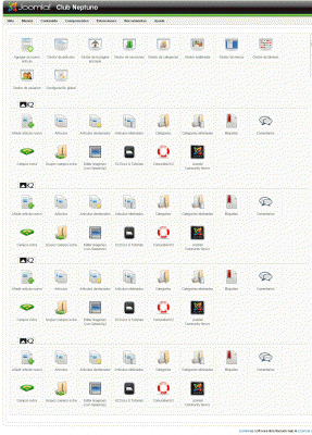

      hola espero que alguien pueda ayudarme, cuando guardo el archivo de configuracion de joomla, el panel de control general me muestra varias instancias de K2 como se ve en la imagen adjunta
      desde el mismo tiempo que surgio este problema, tambieni me pasa que cuando intento subir galerias de imagenes en archivos creados con K2 me aparece el siguiente codigo:
      Fatal error: Maximum execution time of 30 seconds exceeded in /home/site/public_html/libraries/joomla/filter/filterinput.php on line 363
      utilizo joomla 1.5.2 y K2 2.4.1 (actualizado de la version 2.2 pero no resolvio el problema)
      alguna idea?
      muchas gracias
      Diego

      Aparte el problema del triplicado del panel de control ¿ni idea porque puede pasar algo tan raro?
      saludos
