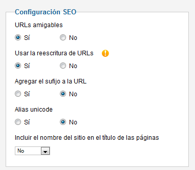

Además he probado varias estrategias, es decir, probé primero de poner “SI” en el panel de control, y luego renombrar…y al revés. Pero nada… Además he probado de poner y quitar el # delante de “Options +FollowSymLinks”…. y tampoco funciona en ninguno de los casos. Estoy desesperado…¿alguna idea?
Gracias!##

RewriteBase /index.phpAccede a la administración, asegurate antes desde tu cliente FTP que los permisos del archivo configuration.php estan para poder escribir en el.
Ve a Sitio / Configuración Global y en el cuadro Configuración SEO, ponlo de la siguiente maneraAttachments: -

ParticipanteMuchas gracias por tu respuesta Redlo,
El problema persiste. Puedo escribir en el archivo .htaccess. He hecho lo que me has indicado, tanto en el propio archivo como en la “configuración global”. Siempre me reescribe la URL. Es decir, por ejemplo: http://www.enavales.com/e-noticias. También he probado de ponerle y quitarle el # antes del “Options +FollowSymLinks” y del RewriteBase /index.php. Pero en cualquier caso, me continúa saliendo el mismo error:[i]”Internal Server Error
The server encountered an internal error or misconfiguration and was unable to complete your request. Please contact the server administrator, and inform them of the time the error occurred, and anything you might have done that may have caused the error. More information about this error may be available in the server error log. Additionally, a 500 Internal Server Error error was encountered while trying to use an ErrorDocument to handle the request.”[/i]Ahora mismo el .httacces que tengo después de renombrar el htaccess.txt es:

#Order allow,deny
#Deny from all
#Satisfy all
## End of deny access to extension xml files
# Block out any script trying to set a mosConfig value through the URL
RewriteCond %{QUERY_STRING} mosConfig_[a-zA-Z_]{1,21}(=|%3D) [OR]
# Block out any script trying to base64_encode data within the URL
RewriteCond %{QUERY_STRING} base64_encode[^(]*([^)]*) [OR]
# Block out any script that includes a tag in URL
RewriteCond %{QUERY_STRING} (|%3E) [NC,OR]
# Block out any script trying to set a PHP GLOBALS variable via URL
RewriteCond %{QUERY_STRING} GLOBALS(=|[|%[0-9A-Z]{0,2}) [OR]
# Block out any script trying to modify a _REQUEST variable via URL
RewriteCond %{QUERY_STRING} _REQUEST(=|[|%[0-9A-Z]{0,2})
# Return 403 Forbidden header and show the content of the root homepage
RewriteRule .* index.php [F]
########## End – Rewrite rules to block out some common exploits########## Begin – Custom redirects
# If you need to redirect some pages, or set a canonical non-www to
# www redirect (or vice versa), place that code here. Ensure those
# redirects use the correct RewriteRule syntax and the [R=301,L] flags.
########## End – Custom redirects# Uncomment following line if your webserver’s URL
# is not directly related to physical file paths.
# Update Your Joomla! Directory (just / for root)RewriteBase /
########## Begin – Joomla! core SEF Section
RewriteRule .* – [E=HTTP_AUTHORIZATION:%{HTTP:Authorization}]
# If the requested path and file is not /index.php and the request
# has not already been internally rewritten to the index.php script
RewriteCond %{REQUEST_URI} !^/index.php
# and the request is for root, or for an extensionless URL, or the
# requested URL ends with one of the listed extensions
RewriteCond %{REQUEST_URI} (/[^.]*|.(php|html?|feed|pdf|raw))$ [NC]
# and the requested path and file doesn’t directly match a physical file
RewriteCond %{REQUEST_FILENAME} !-f
# and the requested path and file doesn’t directly match a physical folder
RewriteCond %{REQUEST_FILENAME} !-d
# internally rewrite the request to the index.php script
RewriteRule .* index.php [nc]
########## End – Joomla! core SEF Sectionrewritecond %{http_host} ^enavales.com [nc]
rewriterule ^(.*)$ http://www.enavales.com/$1 [r=301,L] -
