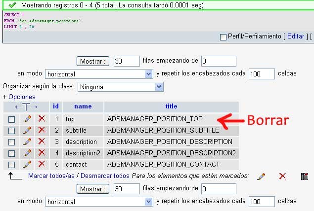

      Ya lo solucione, lo que hice fue entrar en mis CPanel en mi base de datos, en MyPHPAdmin.
      Busque y6z4i_adsmanager_positions y ahi edite ADSMANAGER_POSITION_TOP.
      Elimine el contenido y listo problema resuelto..
