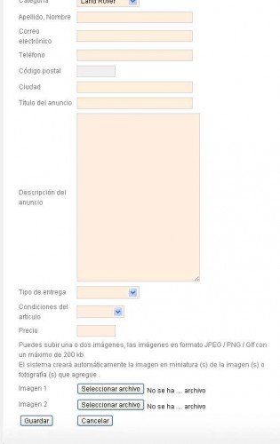

      Hola soy nuevo y no entiendo mucho del tema.
      Actualmente tengo instalado
      – CD Login Confirmation 1.1.3 (componente)
      – Core Design Captcha plugin 1.0.4 (plugin)
      y Core Design Scriptegrator plugin1.5.5 (plugin)
      Pero no veo el captcha en mi formulario.
      Yo necesito que vea en mi formulario de nuevo anuncio en ADS manager.
      Y en formulario de registro de Comunity Builder
      Que hago?
      Como configurar correctamente?
      Mi joomla Versión 1.5.2
      Mi ADS manager 2.6 Beta
      Mi Comunity Builderversión 1.4
      Gracias por sus comentarios

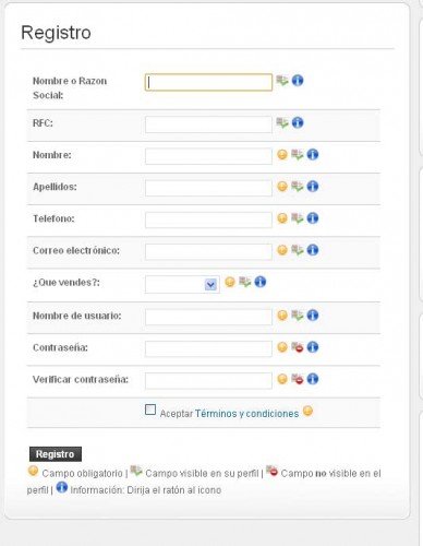

      Que tal Robert tengo una solucion parcial , ya tengo el captcha en el area de registro y en el area de recuperacion de contraseñas..
      http://sivanu.com/component/comprofiler/registers.html
      Pero no se como hacer para que aparezca en el formulario de “dar de alta un nuevo anuncio clasificado”
      Alguna sugerencia?
