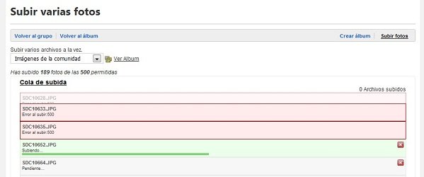

      Hola a todos, mi problemita es todo lo contrario:
      Cuando subo imagenes en modo flash, me da un tal “error:500” aunque si sube las imagenes.
      Con el modo normal no tengo ningun problema.
      Alguien sabe que puede ser?
    • #89361
      En la administarcion de tu joomla en Configuracion Global / Sistema tienes una opcion que dice “Habilitar la subida de Flash”
    • #89559
      estaba deshabilitada esa opcion, ahora voy a probar!
      gracias.
