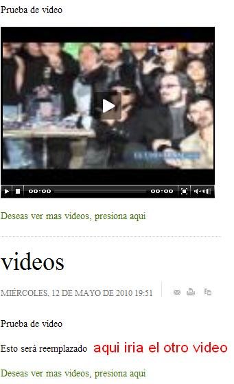

      tengo una seccion llamada multimedia, y dentro de ella tengo la categoria videos, cuando yo creo un articulo insertando este codigo
      Esto será reemplazado
      este codigo funciona para ver un video, y en realidad si funciona, el problema es cuando creo otro nuevo articulo y inserto otro video mediante el mismo codigo, no me aparece el video, osea que puedo insertar 20 veces el codigo para el video y nadamas aparecera una unica vez no se porque no puedo visualizar todo, el modulo que tengo permite insertar codigo script
      les pongo una imagen para una mejor ide

      Debe ser un prroblema de limitacion en la configuracion de lo que estes utilizando. Prueba con este modulo –> http://joomla.paramiweb.com/modulo-reproductor-de-videos.html . Debes activar el plugin load position que viene con el core de joomla, luego insertas la etiqueta {loadpostion userXXX} para insertarlo en los contenidos, como userXXX es la posicion que utilizes. te recomiendo utilizar una posicion especifica para esto, la cual puedes crear pinchando en el desplegable seleccionador de posicion y crearla ahi mismo. Este modulo te permite visulizar cuantos videos quieras y se reproducen uno detras de otro.
