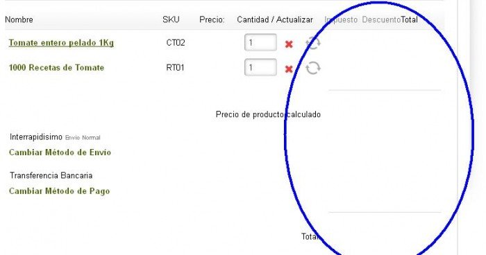

      Buena noche; le he estado dando vuelta de como solucionar este problema que tengo, por ello acudo a ustedes amigos joomleros; el problema es: añado los productos a mi cesta pero cuando voy a mostrar cesta en el listado no aparecen los valores ni de Impuesto, Descuento, Total e inclusive el total con el valor de envio.
      Este es el problema al que me refiero, espero me puedan ayudar.
      Estoy trabajando con Joomla 2.5 y Virtuemart 2.0.6 – Agradezco su ayuda.

      Buenos dias. Hay un archivo de virtuemart “default_pricelist.php” que se encarga de mostrarte los precios,impuestos y todo lo demas.
      Este archivo esta dentro de la plantilla de tu sitio, por ejemplo:
      C:wampwwwtusitiotemplatesplantillahtmlcom_virtuemartcart
      y este mismo archivo esta en otra ubicacion que es:
      C:wampwwwtusitiocomponentscom_virtuemartviewscarttmpl
      Sucede que cuando actualizas el virtuemart unicamente se actualiza el componente y no lo que esta dentro de la plantilla. Lo que hice fue reemplazar el archivo dentro de la plantilla.

      GRACIAS, RESUMEN DE COMPRAS VUELVE A FUNCIONAR GRACIAS A TI. AHORA SOLO ME QUEDA SOLUCIONAR EL PROBLEMA QUE TENGO CON LA FORMA DE ENVIO Y DE PAGO QUE NO QUIERE MOSTRARSE….
      UN SALUDO Y GRACIAS OTRA VEZ, ME ESTABA VOLVIENDO LOCO.
