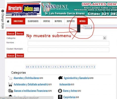

      Hola que tal amigos quisiera saber si alguien sabe por que pasa esto..
      Los submenús no se muestran, como lo muestro en la imagen,
      muchas gracias por sus comentarios
      Tengo
      Joomla 2.5.7
      Mosets Tree 3.0.6
      para mas claro este es el sitio directoriojalisco.com/

      Parece que SI despliega el submenu pero no los muestra. Elige otra libreria para el menu, como Split o Css si te da la opción.
      Tambien los menus estan posicionados por el modulo menu, el cual por defecto NO tiene activado la opción de mostrar los submenus, que tambien puede ser el caso.
