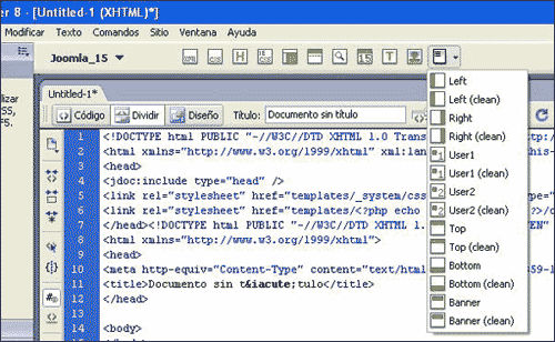

      Por lo que he visto a tu plantilla le falta el cuerpo y otras posiciones. Instalate esta extension mxp a tu dreamweaver e inserta las posiones y demas a tu plantilla, tu menu podra funcionar perectamente. [file name=D_Form_Joomla15-20100406.zip size=12328]http://joomla.paramiweb.com/media/kunena/attachments/legacy/files/D_Form_Joomla15-20100406.zip[/file]

      Así es, diseñe la plantilla sin darme cuenta de que joomla necesita ciertos componentes fijos para que funcione correctamente. la rehice, siguiendo esta vez el esquema de joomla, reinstale todo y ya funciona. gracias!
