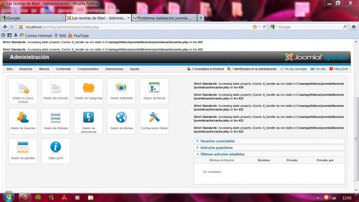

      Hola he instalado joomla 1.7.2 en un localhost, xampp, y resulta que me sale el panel de administración con un montón de letras arriba, envio captura de pantalla para que lo veais, es eso normal?…
      lo he instalado mil veces borrando la base de datos, he probado con el 1.6…pero nada…siempre me salen ese chorro de letras, y he visto tutoriales en los que no aparece con ese aspecto
      en es localserver xampp tengo instalado wordpress y me funciona perfectamente…si alguien me puede decir si está bien instalado o no …mando dos capturas de pantalla para que veais lo que os cuento, una es la continuación de la otra.

      Mira la configuracion del apache y del php, puedes escribir el error que te da, que en las imagenes no se puede leer bien del todo… pero creo que es problema de cache…
      Ves a C:xamppphpphp.ini (por defecto)
      Haz los cambios respectivos para que éste sea el resultado final:
      Cambia error_reporting = E_ALL | E_STRICT por error_reporting = E_ALL & ~E_NOTICE
      Cambia display_errors = On por display_errors = Off
      Luego reinicia el servidor.
      Espero que sea de ayuda..

      efectivamente, el problema que aparece es :
      Strict Standards: Accessing static property JCache::$_handler as non static in C:xampphtdocsjoomlalibrariesjoomlacachecache.php on line 420
      Strict Standards: Accessing static property JCache::$_handler as non static in C:xampphtdocsjoomlalibrariesjoomlacachecache.php on line 422

      He puesto las letras para que las veais mejor…
      Diegogalera, entiendo que cuando me dices: Ves a C:xamppphpphp.ini (por defecto), php.ini es una carpeta donde debo hacer las modificaciones que me dices, pero es que resulta que no me aparece ninguna carpeta como php.ini, ni siquiera un documento, lo más parecido que me aparece son dos documentos llamados: php.ini-development y php.ini-production .
      Un saludo y gracias.

      Accede a tu administrador y en Sitio / configuracion glogal, luego haces clic en Sistema, aparecera una ventana a la derecha de tu monitor llamada “Configuración Depuración de Errores” debe de estar en NO.
      2.- La segunda posibilidad como ya te ha comentado diegogalera C:xamppphpphp.ini, cambiar >
      error_reporting = E_ALL | E_STRICT por error_reporting = E_ALL & ~E_NOTICE y cambiar display_errors = On por display_errors = Off , Luego reiniciar Xampp y listo. http://joomla.paramiweb.com/joomla-1.6-tips/wamp-y-librerias-para-joomla.html

      Lorena28, muchas gracias por tu aportación, he mirado lo que me has dicho: Sitio / configuracion glogal, luego haces clic en Sistema, aparecera una ventana a la derecha de tu monitor llamada “Configuración Depuración de Errores” debe de estar en NO., y está en no,
      pero debajo me aparece configuración caché y lo he puesto en : ON- almacenamiento en caché conservador, para probar a ver que pasa y me han desaparecido unas pocas lineas de ese texto que os he puesto antes, es decir antes me aparecian 17 líneas y ahora sólo 10, pero siguen habiendo lineas, claro…
      lo de php.ini, pues no lo he encontrado, a lo mejor no lo estoy buscando en el sitio adecuado?…lo estoy buscando en el directorio que tengo en mi pc, no en el navegador que me abre xampp, me explico…esque no lo encuentro.
