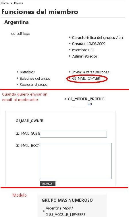

      Hola,
      Tengo instalado el componente al cual tambien le he instalado algunos modulos y debajo de los mismos me aparecen datos como “2 GJ_MODULE_MEMBERS”, al cambiar los paramentros del modulo me di cuenta que esta es la sentencia que indica cuantos miembros estan el grupo.
      Ademas al entrar a la pantalla “funciones del miembro” tambien aparecen estas sentencias, cuando deberian aparecer los nombres de las cosas.
      Como hago para solucionarlo?
      Adjunto una imagen con las sentencias
      Gracias de antemano
    • #81815
      Lo primero que tienes que hacer antes de seguir es terminar la taduccion. Asi no se puede trabajar bien. Cuando la termines la subes para compartirla con los demas y seguimos el rondo de preguntas .

    • #81821
      ok
      supongo que sera el archivo spanish.php que se encuentra dentro de componentscom_groupjivelanguagespanishspanish.php, donde se encuentran traducciones a codigos similares (mas bien iguales) a las mismas que estan en las imagenes. Las cuales fueron traducidas por Lorenzo=Redlo= red lorenzo (esta bueno el nombre), por cierto como hago para que en el perfil no aparezca el nombre, ni da edad (se saca con el cumpleaños), ni el apellido, ….?
      y tengo que poner el mismo codigo:
      define(‘GJ_MAIL_GROUP’,’Enviar un email al Grupo’);
      cambiando los valores que se encuentran dentro de:
      Bien eso para el frontend y para el backend, cual es el archivo??

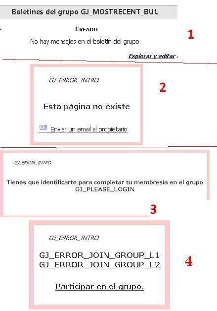

      hola,
      ya lo traduje como creia y funciono porque lo subi.
      Sin embargo no pude traducir algunas cosas que se ven en la foto (para mi son todos errores) y que quizas tienen algun significado de programacion..
      1: Aparece cuando un miembro de un grup hace clic en “boletines del grupo”
      2: Aparece cuando un registrado hace clic en “boletines del grupo” > “Explorar y editar Boletines del grupo”
      3: Cuando un invitado hace clic en un grupo con la opcion “se requiere aprobacion” y luego nuevamente clic en participar en el grupo
      4: Aparece cuando un invitado quiere entrar a un grupo con la opcion “se requiere aprobacion”
      Quizas aparecen en otros errores, pero a mi me aparecieron al probar esas cosas.
      Donde tengo que poner la traduccion para que lo puedan descargar y como es eso con el autor y esas cosa, si yo traduje solo algunas cosas??

      DimarDimarR
      hola babersix
      mmmmmmmmmm por ejemplo GJ_ERROR_JOIN_GROUP_L1 segun creo yo esta para traducirlo en un archivo .ini. Creo yo que cuando Redlo te decia que lo tradujeras, es porque esos errores dicen algo, que con lo que dice ahorita no ayuda en nada. Yo no conozco ese componente, pero mi recomendacion es (como siempre): Abre TODOS los archivos .php .ini .xml con el programa NotePad++ (es un editor de texto) y con el buscador del programa busca esas cadenas, GJ_ERROR_JOIN_GROUP_L1 / GJ_ERROR_JOIN_GROUP_L2 etc……y todas las demas, al hacer eso encontraras para traducir. Seguramente te encontraras con que: GJ_ERROR_JOIN_GROUP_L1 lo veras en un archivo .PHP y en un archivo .INI y es en este ultimo donde tienes que colocar la traduccion.
      Para publicar tu traduccion, al momento de dejar una respuesta aqui, encontraras abajo de donde se escribe dos opciones UNA: es para dejar imagenes como bien ya sabes hacer y la SEGUNDA: para dejar archivos. Entonces el o los archivos que quieres compartir los comprimes como archivo .zip y es ese archivo el que publicaras igual como si fuera una imagen.
      Exitos!!!
    • #81896
      Hola dimar, Gracias por tu rta!! 🙂
      Ya abri todo y cada uno de los documentos que se encuentran dentro del componente “GroupJive”, no hay ni uno .ini, las traducciones se encuentran dentro de un archivo spanish.php con codigos como: define(‘GJ_NEWGROUPCREATED’,’Se han creado los nuevos grupos’); Adjunto el documento con las traducciones hasta el momento.
      Sin embargo los errores no los he podido traducir porque nose de que tratan y ademas no estan en un documento .ini, los he encontrado en los siguientes documentos y bajo el codigo que escribo:
      [b]GJ_ERROR_JOIN_GROUP_L1 y GJ_ERROR_JOIN_GROUP_L2
      Archivo en el que esta: member.php
      Código en el que esta:[/b]
      [i]if (($g->type == 3) && (!checkuseractive($g->id,$_CB_framework->myId()) && !$admin)) {
      HTML_wg::errorpage(GJ_NOTAUTH.’
      ‘.GJ_PLEASE_LOGIN, ”, $g->id,’error’);
      return;
      } else if (($g->type == 2) && (!checkuser($g->id,$_CB_framework->myId()) && !$admin)){
      HTML_wg::errorpage(‘id”).'”>’
      . GJ_SIGN.’
      ‘,<font color="#FF0000] GJ_ERROR_JOIN_GROUP_L1[/color].'
      ‘.[color=”>GJ_ERROR_JOIN_GROUP_L2, $g->id,’error’);
      return;
      } else if (($g->type == 2) && (!checkuseractive($g->id,$_CB_framework->myId()) && !$admin)){
      HTML_wg::errorpage(GJ_PENDING, ”, $g->id,’error’);
      return;
      }[/i]
      [b]Archivo en el que esta: groups.php
      [i]// types –> 1: GJ_OPEN 2: GJ_APREQUIRED 3: GJ_PRIVATE
      $actions = ‘
        $row->userActive = checkuseractive($row->id,$_CB_framework->myId());
        if (($row->type == 3) && (!$row->userActive && !$admin)) {
        ‘.GJ_PLEASE_LOGIN, ”, $row->id,’error’);
        } else if (($row->type == 2) && (!checkuser($row->id,$_CB_framework->myId()) && !$admin)){
        . GJ_SIGN.’
        ‘, <font color="]GJ_ERROR_JOIN_GROUP_L1[/color].'
        ‘.[color=”>GJ_ERROR_JOIN_GROUP_L2, $row->id,’error’);
        } else if (($row->type == 2) && (!$row->userActive && !$admin)){
        HTML_wg::errorpage(GJ_PENDING, ”, $row->id,’error’);
        [/i]
        [b]GJ_MOSTRECENT_BUL
        Archivo en el que esta: bulletin.tmpl
        [i]
        GJ_GROUP_BUL [color=]GJ_MOSTRECENT_BUL[/color]
        GJ_SUBJECT
        GJ_CREATED
        GJ_USERNAME
        [/i]
        Nose como puedo seguir, gracias :side: [file name=spanish-dab20a101e12b09117f5b5853264cfca.zip size=3460]http://joomla.paramiweb.com/media/kunena/attachments/legacy/files/spanish-dab20a101e12b09117f5b5853264cfca.zip[/file]
