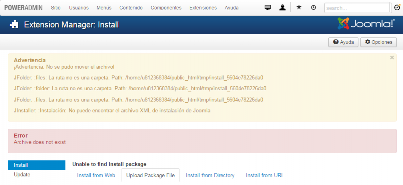

      Hola amigos, soy relativamente nuevo en el foro. tengo un problema con mi joomla 3.3.6 a ver si me pueden ayudar. Cada vez que instalo una extension me aparece un error, agradeceria muchisimo si me pueden ayudar, muchas gracias y un saludos.

      Tu no estas instalando una extension, estas intentando engañar a Joomla dandole gato por liebre, descomprime el zip, busca dentro de la carpeta subsiguiente la extension e intentala instalar
    • #114337
      Cuando te muestra un error de este tipo, o no tienes permisos en la carpeta /tmp y por consiguiente tampoco en las demas necesarias para instalar, sea bien un plugin un módulo un componente o un template o el archivo que intentas instalar no esta bien comprimido para su instalación, dejando el archivo xml para la instalación en un sitio no adecuado para la instalación o simplemente no lo incluye.
      Hay mas posibilidades, pero basicamente suelen ser problemas de este tipo.
      Ahora, si lo que dices es que al intentar instalar cualquier tipo de extensión, es que has probado varias, y por tanto estamos hablando de la primera opción.
      Soluciones:
      Leete este tutorial > http://joomla.paramiweb.com/como-subir-joomla-a-mi-hosting.html . Ahi tienes la explicación de como poder solventar este “posible” problema. Y digo posible porque es probable tambien que sea cuestión de que no estes haciendo las cosas correctamente, intentando instalar un extensión que debe ser descomprimida antes de instalar. Esas extensiones suelen tener un añadido en su nombre > UNZIP-FIRST . Lo descomprimes y ahí veras las extensiones para instalar.
      Posdata: Debeis dar mas información si quereis una ayuda mas rápida y efectiva. Cómo la versión de php de vuestro servidor, tambien es bueno saber el tipo de panel de control, por ejemplo si es Cpanel o Plesk, ya que por costumbre los paneles PLESK que se instalan en los hostings, suelen ir acompañadas de esas restricciones en los sistemas operativos Linux, ya que ese tipo de restricción se debe a la configuración del sistema operativo.
      Mas información al respecto > http://blog.desdelinux.net/permisos-basicos-en-gnulinux-con-chmod/
