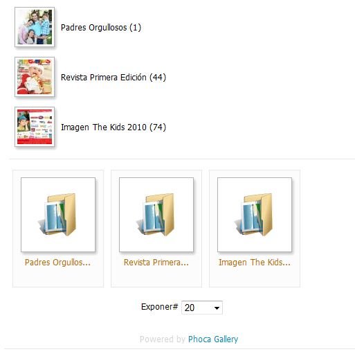

      Gracias amigos joomleros necesito me ayuden a dejar solamente las imagenes con iconos de imagen y eliminar las carpetas que se ven el la imagen que adjunto. gracias
