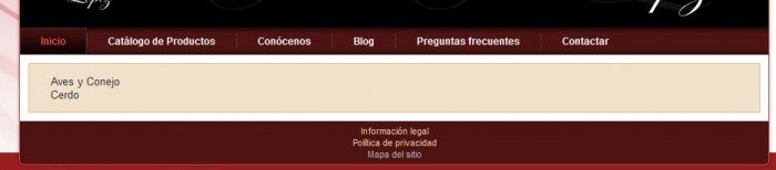

      Muy buenas a todos y gracias por la ayuda que nos prestan, utilizo Joomla 2.5 y Virtuemart 2.0.6 cuando entro en mi web en la página principal me aparecen las categorías de Virtuemart y lo que necesito es que no se visualice nada de Virtuemart hasta que se seleccione la opción de menú correspondiente, en este caso “Catálago de Productos”, comentar que la plantilla de Joomla está hecha con Artisteer 3.1, añado una imagen para ser más claro, conforme está la web ahora mismo solo debería aparecer en la imagen el menú y el footer con las tres opciones, espero que puedan ayudarme, gracias anticipadas.

      La imagen que muestras del problema son los submenus que aparecen sin que pases el raton por encima, al menos eso creo ver. El modulo mainmenu tienes la opción de desactivar los submenus. Entra en extensiones / gestor de modulos y edita el modulo en cuestion.

      Muchas gracias por tu rápida respuesta, creo que no me expliqué bien, el problema era que en todas las páginas me aparecian las categorías del virtuemart en este caso las categorías eran “aves y conejo” y “cerdo”, despues de tu respuesta referente a si podía estar el problema en el módulo del menú se me encendió la bombilla y di con la solución. Por si a alguien le sirve, el problema era que el módulo de virtuemart “VM – Category” estaba habilitado para que apareciese en la posición “breadcrumb” le cambié la posición a “left” que era donde quería que apreciese y listo. Muchas gracias por iluminarme. Un saludo a toda la comunidad.
