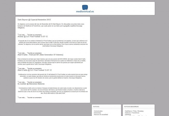

      Hola SoloJoomla
      Tengo un problema algo grande.
      Cuando escribo un articulo, le pongo en destacado para que salga en la pagina principal y lo que me hace es des-configure todas las columnas. Yo quisiera que salgan como un tipo blog, pero que no me des-configure nada.
      A continuación os pongo una captura de lo que os comento.
      Os dejo la web para que le echéis un vistazo y me digáis que problema puede ser
      – http://www.clubsitedjs.net/portal
      Un Saludo y gracias de antemano.

      Hola, esto suele suceder cuando has hecho un copia/pega de otra fuente, sea de word, otra web u otros y lo que sucede es que incluyes codigo que no sirve. Esta es una posibilidad.
      Otra posibilidad es que a la hora de hacer clic en la etiqueta LEER MÁS, la etiqueta de cierre o no esta situado antes del codigo de LEER MÁS sin no al final del texto, quedando asi si miramos el codigo del texto pulsando en el icono HTML del editor Tinymce>
      Se estrena con nosotros y de que mejor manera que en portada, que con todo el sonido HardCore, de la mano de Dj Jota. Si estas buscando sonidos para relajarte, esto no es lo tuyo, jaja. Si tienes ganas de marcha,
      no dudes en descargarte la sesion, se pondra a dar saltos hasta la vecina del tercero. Descarga Obligatoria.
      Debe quedar de la siguiente manera

    • #107610
      BummerCSDWebRuben
      Hola Lorena!!
      Acabo de hacer lo que me has dicho y me funciona perfectamente.
      Muchas Gracias por tu ayuda.
      Un Saludo

    • #110696
      BummerCSDWebRuben
      Hola a todos los que habéis respondido.
      Ya esta solucionado el problema.
      Era que los artículos les copiaba del Word cuando les redactaba y nos les pasaba por un bloc de notas(texto plano).
      Un Saludo y GRACIAS
