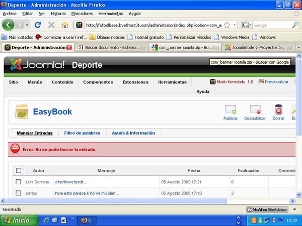

    • #83719
      Hola, este es el error y estoy como admin
      Ke me dices?? en la web me da error igual. :angry:
    • #83720
      tuxmerlinTux Merlin
      He probado de todas las formas posibles y me funciona bien.
      Ve a Herramientas y ejectua Desbloqueo Global, tal vez esté bloqueado.
      Sin puedes, entra a la Base de Datos con phpmyadmin y busca la tabla y6z4i_easybook y elimina todos los registros.
      Luego prueba agregar y quitar otra entrada, si el problema persiste, puede que esten mal los permisos de usuario, en ese caso tendras que reinstalar.
    • #83721
      Ke va no ay nada bloqueado, me ido a la base datos y e vaciado el jos
      e vuelto a escribir un comentario y despues e intentao borrarlo con el siguiente resultao
      :angry: no le veo remedio

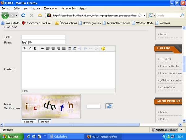

    • #83744
      me refiero a esto, como cambio a español
    • #83746
      tuxmerlinTux Merlin
      Por lo que muestra la imagen no está el ini del idioma español.
