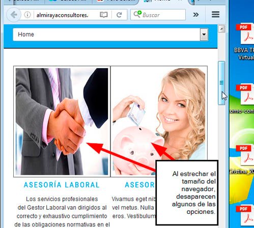

Moderador ForoParticipanteLo que yo veo es que al estrechar el tamaño del navegador, en vez de formar una columna con las opciones una encima de otra, lo que sucede es que desaparecen.
Si en una ventana de 1024 x 768 veo cinco opciones, al disminuir el tamaño, tres desaparecen. ¿Es a lo que te estas refiriendo?.

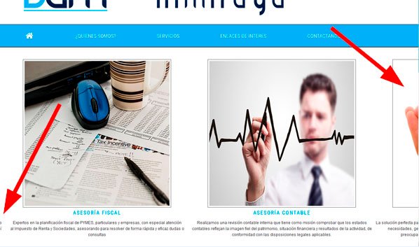

24/05/2016 a las 11:28 #115532
Juan Javier
ParticipanteNo, ese es el comportamiento normal que debería tener, me refiero a que con una resolución de 1280×1024 solo aparecen dos opciones, y en los lados aparecen letras de las opciones que se quedan fuera.

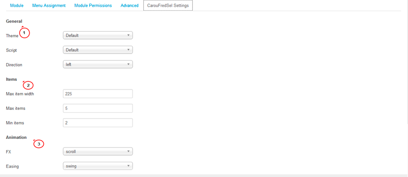

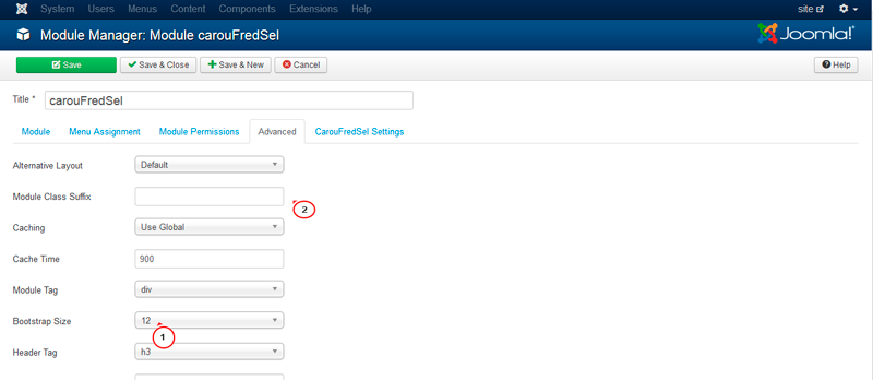

Moderador ForoParticipanteAhi lo tienes. En la primera captura, observa que tiene que estar puesto a 12 columnas.
Y en esta segunda captura puedes ver que el ancho y numero e imagenes se pueden configurar.
