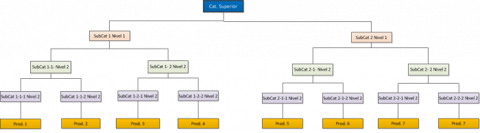

InvitadoQue tal amigos del foro; les cuento que tengo un problema que me está sacando canas. Resulta que monté Virtuemart 1.1.9 en Joomla 1.5.23 y estoy creando Categorías, subcategorías de nivel 1, subcategorías de nivel 2, subcategorías de nivel 3 y en estas últimas subcategorías y solo en esas meto los productos; además en la categoría superior y en todas las subcategorías les coloco descripción e imagen correspondiente. El problema radica en que cuando voy a revisar la tienda, solo en la última subcategoría me aparece la descripción y la imagen, además de los productos; pero en las otras categorías no aparece ni la descripción ni la imagen, solo aparece el mensaje “Esta categoría está actualmente vacía.”. Pero si le coloco un producto a una de esas subcategorías, ahí si se ve la descripción y la imagen de esa subcategorías, las demás si siguen igual. Adjunto les envío una imagen explicativa de como estoy armando la tienda.

Moderador ForoParticipanteEste problema tiene ya varios frentes abiertos y parece ser que aun no esta solucionado, sin embargo, despues de buscar informacion en varios foros, encontre algunos posibles “parches” por llamarlo de alguna manera.
¿Tienes el plugin Ka social sharing activado? Si es asi, desactivalo y prueba.
Por otra parte este un fallo contemplado y que se soluciono a medias con la version actual 1.1.9 que esta disponible en http://virtuemart.net/downloads cambiando la linea 86 del archivo /administrator/components/com_virtuemart/html/shop.browse.php por la de la version 1.1.8 > ver hilo foro virtuemart . Una solucion drastica y poco ortodoxa era reemplazar el archivo shop.browse.php situado en /administrator/components/com_virtuemart/html/ por el mismo de la version 1.1.8. O directamente en el archivo de la 1.1.9, lo editamos y cambiamos la linea 86 por la siguiente:
elseif( $num_rows == 0 && empty($product_type_id) && !empty($child_list)) {
Con este cambio lo dejamos como en la version 1.1.8 dejando unicamente una categoria vacia. Desconozco si esta solucion trae otro tipo de problemas.El cambio se ha de realizar si la version 1.1.9 que nos hemos descargado es de hace un tiempo, ya que como he dicho al inicio de este post el archivo ya fue modificado.

InvitadoRedlo, muchas gracias, esa era la solución. Lo hice directamente en el 1.1.9 y listo.
