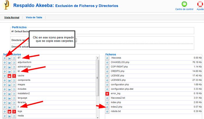

Moderador ForoParticipantePara empezar, accediendo a Akeeba, tienes que decirle que las carpetas que no tienen que ver con el joomla y tu web, no sean copiadas. Esas carpetas y archivos suelen sobrecargar demasiado el CMS y dificulta la creación de la copia.
En el icono Exclusión de Ficheros y Directorios se ajusta.
Tambien en la carpeta /site. Y quizas sea necesario calibrar de nuevo akeeba desde Configuration Wizard.

Moderador ForoParticipanteYa estan apartados para NO copiar y estoy procediendo a crear la copia.
