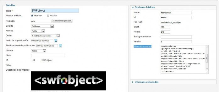

      Hola a todos, tengo un problema desde que abrí mi pagina no e sido capaz de insertarle un modulo html, me voy a componentes, elijo el modulo html y e usado 4 editores diferentes con el mismo resultado. Entro en el editor html, cada cual al suyo y consigo ver el recuadro con el flash correctamente pero al guardar desaparece y lógicamente no lo muestra. Esto solo me pasa al crear un modulo, en los artículos los códigos en flash se muestran correctamente. He probado algún otro modulo pero no e encontrado ninguno que me funcione ya que yo necesito insertar códigos, no urls. He leído algún post por internet y veo que la gente lo a solucionado cambiando el editor y alguna configuración del usuario pero a mi no me funciono. Si alguien tiene una idea de que puede ser se lo agradecería en el alma. Saludos

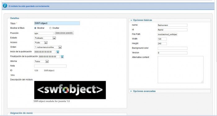

      Hola Javier e probado el modulo que recomiendas y la verdad que si es un modulo valido para lo que yo necesito y que desconocía, pero el problema continua, inserto mi código dentro de el apartado “Alternative content”, le doy a guardar.
      El modulo se guarda correctamente pero por arte de magia el código no esta, se borra, se queda en blanco. Me da que es algún tipo de configuración o de aplicación de permisos pero no doy con lo que es y llevo ya varios días así. Si hay alguien que tubo este problema y le encontró solución le estaría muy agradecido por cualquier aporte pues como te digo no se me ocurre que puede ser. Trabajo en Joomla 1.7 y con diferentes editores pero como ya dije en los artículos no tengo problemas al insertar ningún código y que funcione.

      Hola, bueno te explico como se utiliza este modulo pues no es necesario poner codigo.
      1. ID: pon un identificador para este flash en especial
      2. FILE PATH: aquí debes poner la ruta de donde esta tu SWF en tu server, por ejemplo: images/swf/mibanner.swf
      3. WIDTH: el ancho de tu swf
      4. HEIGHT: el alto de tu swf
      5. BACKGROUND COLOR: puede ser negro (#000) o cualquier color incluso transparent
      6. VERSION: si necesitas alguna version en especial del flash player la especificas sino dejar el default.
      7. ALTERNATIVE CONTENT: Aquí sólo tienes que poner el texto en caso el visitante no tenga el flash.
      Espero te sea de ayuda. Saludos.

      Si me fue de ayuda y por fin consegui configurarlo correctamente, muchas gracias campeon
