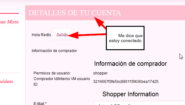

      Bien, he hecho un registro y lo he completado con exito. Ahora mira en Usuarios / Gestionar y dime como esta la situación del usuario Redlo.
      Le doy a crear cuenta y me muestra que estoy conectado, por lo que deberia mostrar registrado y activado en verde.
      Por lo que he visto, estas utilizando el módulo de joomla para loguearte y te lleva a una pagina en blanco. Bien primero descativa las urls amigables para que podamos ver las urls originales con las indicaciones exactas de a donde nos lleva cada paso. Asi es mas facil identioficar que podría estar mal.
      Ademas de que esas urls amigables estan mal. Observa que al acceder al detalle de un producto te muestra la palabra /component cuando no debería.
      La arquitectura no es responsiva, por lo que no sirve para la vista en móviles. Mira ver si te da la opción de cambiar eso desde Extensiones / Gestor de plantillas, editas la plantilla y mira las opciones que te da.
