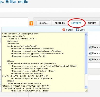

      Lo que hago es ir a extensiones / gestor de plantillas, editar la plantilla y a la derecha veras como puedes acceder al framework, y en el layout veras que puedes EDITAR los archivos xml que contienen bloques, posiciones … Primero edita Default como se muestra en la siguiente imagen y observa que puedas realizar cambios de bloques y demas. Resulta MUY practico.

      Al ingresar en el editor de la plantilla en layouts como lo muestras en la imagen me aparece la posición tal cual, con el nombre que esta al ingresar a visualizar las posiciones http://www.dominio.com/?tp=1 pero no se como ponerla activa para que a la hora de generar nuevo modulo me de la opción de usar ese espacio.
      Agradezco mucho la ayuda brindada y de igual forma espero me puedan ayudar un poco mas a detalle como agregar dicha posición ya que un soy principiante en esto de las posiciones en joomla.
