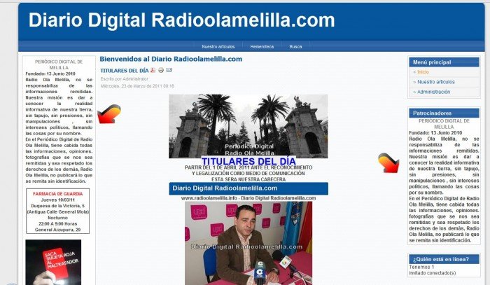

      Gracias, ahora solo falta que se me quite lo repetido, hay alguna forma aparte de utilizar los banner para poner los texto en los lados, como tengo puesto? que lo tengo en forma de anuncio, y asi como se repite
      Tengo joomla 1.5.15 con el themes SiteGround, y estoy utilizando los banners, para escribir texto personalizado, pero se me repite dos y tres veces lo mismo, y quisiera eso evitar, aquí os enseño una captura para que lo comprobeis, me gustaría evitarlo.
      En la captura solo sale 2, pero en verdad salen 3 veces repetidas
      ¿Como puedo evitar que se repita?¿hay un componente o plugin que puedo poner esos texto sin necesidad de utilizar la opción de banner?

      Como que utilizas los banners para texto personalizado ??? Puedes crear modulos personalizados y meter ahi el texto e imagenes que quieras y posicionarlos donde quieras, lee esto > http://joomla.paramiweb.com/joomla-1.5-tips/como-crear-un-modulo-personalizado-de-forma-sencilla.html

      Ya he podido hacer con modulo html personalizado, pero he descubierto una cosa, para hacer los modulos tengo que utilizar el Internet Explore, pero para ver la web bien, tengo que entrar por Google Chrome, porque por Internet Explore se ve muy diferentel, ¿Que tengo que hacer para que se vea igual por todos los navegadores?
