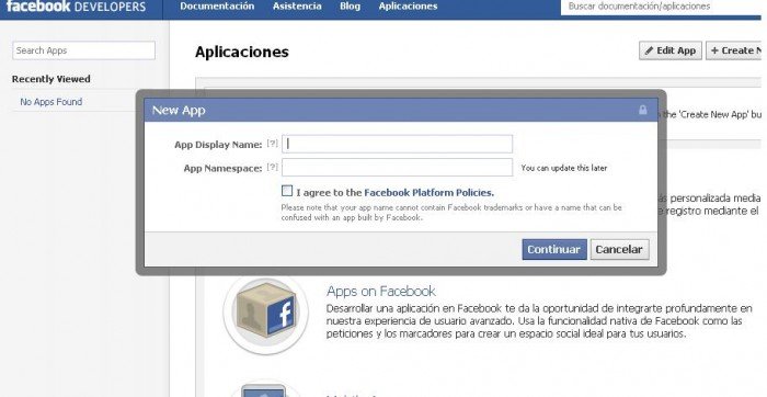

InvitadoGracias redlo por la respuesta, esa opción llevo tambien dias probandola, no consigo crear la API me pide datos, estoy dentro del facebook con mi cuenta pero luego me dice que no puede registrarse.
Adjunto captura de pantalla:
Que datos exactamente debo meter en estas 2 casillas?
Después de meter en esos 2 campos el nombre que quiero, pongamos un ejemplo “tomate” por decir algo, pero es otro nombre, me dice que es valido y se puede utilizar, luego sale una pantalla de captcha para meter un codigo y a continuación salta esta pantalla con el error que te pego, lo hice en varios ordenadores y en varios lugares distintos y en todos falla.
He metido el numero de tlfno dicen que envian codigo de verificacion pero que si quieres, …. no llega nada.
Por cierto, saludos paisano, yo también soy de Murcia (que hermosa eres, pero que poquita agua tenemos )

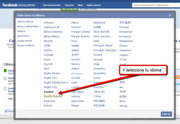

Moderador ForoParticipanteA ver si damos con la tela. Accede aqui > https://developers.facebook.com/ y abajo del todo fijate que pone el idioma en el que te encuentras. Adjunto capturas.
Y mira ahora si puedes crear la APP
