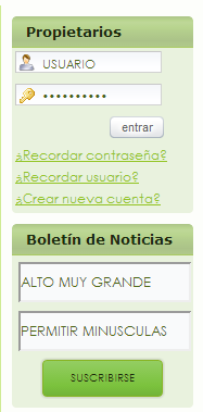

      Tengo un pequeño problemilla al cual le he quemado pestañas y no he podido dar con la solución, resulta que tengo instalado el componente ACYMAILING el cual funciona de maravilla, pero lo campos de ingreso se deja personalizar en el ancho únicamente pero el alto del campo de texto esta muy grande y solo me deja ingresar mayúsculas campo podría personalizar esto.
      Que archivo contiene la configuración de estos campos?
      Gracias infinitas amigos
      PDTA: Por favor revisen la imagen para que vean como se veo de feo respecto al otro formulario

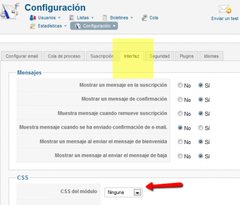

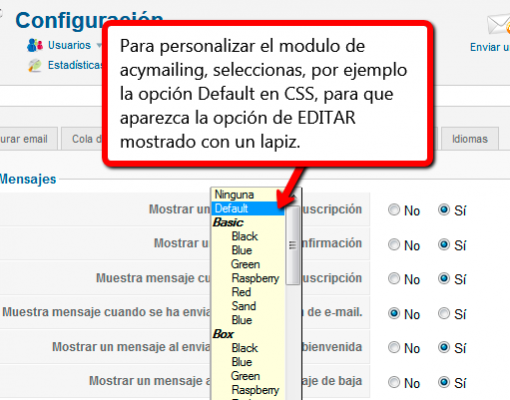

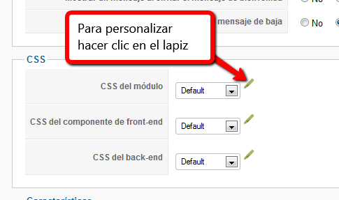

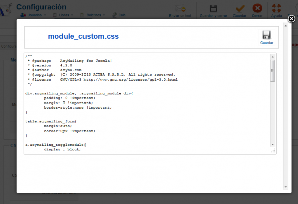

      Personalizar el módulo de acymailing, si puede parecer complicado si desconoces la mecanica porque no te has leido la documentación :), pero de ahi a que sea una totura. jejejejeje.
      Primero accedes al modulo y ajustas los parametros que ahi se muestran, para luego acceder a la administración del componente en la parte de CONFIGURACION en INTERFAZ.
      Los ajustes se realizan desde el cuadro CSS. Adjunto capturas.

      Buscando en las hojas de estilo CSS del componente AcyMailing el height que pueda definir el alto de campo texto no logro saber cual es, he modificado todos y nada, quizás son muy tonto en esto.
