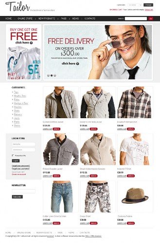

InvitadoHola a todos, hace unos días instalé el virtuemark 1.1.8 sobre joomla 1.5.23 y con muuuucho trabajo he conseguido quitar todo lo que me sobraba, paises, monedas, tax, etc… y aún me quedan muchas cosas por aprender y controlar de este completo componente.
Pero ahora me estoy centrando en la apariencia y tengo varias dudas básicas que no se donde buscar… la primera es que en todas partes me pone primero el simbolo del euro € y despues el precio y no me gusta nada de nada.
Por otro lado veo que algunos sitios tienen un scroll con todo el ancho donde muestran los articulos más vendidos, más visitados, ultimos añadidos o algo así y no se como se pone.
Y por último, una cosa que no se hacer y que arrastro de viejo es omitir el cuerpo central de la home, es decir, donde normalmente en joomla se muestra los artículos en la home poner otra cosa, como por ejemplo lo que decía anteriormente, novedades, más vendidos o algo así…
adjunto una plantilla aunque no es la mia pero quizas ayude a entender lo que quiero…
Gracias de antemano

Moderador ForoParticipanteSi, quizas sea lo suyo ponerle un apartado. Y es virtuemart , con t no con k 😉 . El scroll son modulos que hay que posicionar encima del cuerpo de la pagina. Para que las categorias te salgan en la web de inicio tan solo debes seleccionar el item(enlace) de menu de virtuemart como predeterminado y se convertira en tu web de inicio.
Lo del simbolo a la izquierda es por el theme que estas utilizando.

Lo del simbolo de euro lo he visto ya con varios theme y como todos están en ingles, están orientados al simbolo dolar que sí va delante. Tendré que buscar en la programación donde está eso y tocarlo manualmente ….
Lo del scroll, supongo que en el enlace que me has pasado tiene que haber varios… me recomiendas alguno?
Si en la web de inicio quiero que me muestre, los ultimos agregados o los más visitados, etc en lugar de todas las categorias??? es que serán muchas cuando esté acabado. Por cierto en el item de menú de virtuemart, en parametros – componente tengo categoria ID y artículo ID que si conozco pero que pongo en Flypage y página??
