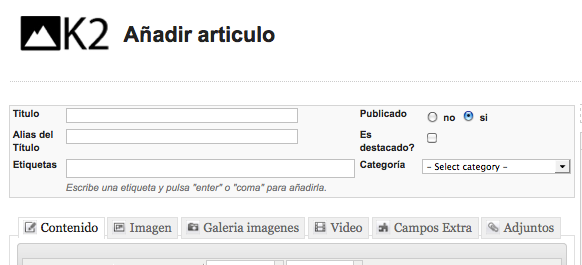

      El problema es el siguiente: Tengo 2 grupos de usuarios; Registrados y Autores.
      Situación ideal: Que los autores puedan añadir artículos pero que NO Publiquen. En las configuraciones del grupo, tengo que puedan añadir artículos pero q no publique y no hace caso:
      Luego que creé un usuario y quise añadir un artículo, por defecto, éste aparece “publicado”. Lo q deseo es que aparezca en gris (deshabilitado) para q el administrador o superadministrador pueda aprobarlo y luego habilitarlo.
      Aquí el printscreen
      Si saben de otro módulo que funcione con la permislogía más controlada plis avisenme o si identifican si hay algo q no estoy haciendo bien con este módulo o q no sea compatible con las bases de datos de joomla y k2 se agradece su ayuda. Mil gracias!

      Bien, partiendo de que quieres que la gente publique con K2 y no con joomla, debes diferenciar este hecho. Cuando un usuario se registra en tu pagina, si quieres que adopte la configuracion para K2 debes hacer que lo hagan con el modulo mod_k2_login que se encuentra en tu joomla, una vez instalado K2, luego accedes a K2 y a Grupo de usuarios y ahi configuras el grupo “Registered” y OjO con [Site Owner que tiene todos los permisos activados.

      Hola Redlo! Gracias por contestar! Estoy usando el k2 login. De las pruebas que he hecho, si -manualmente- le quito el No Publicar, no habría problema. La cosa es que tu sabes como son los usuarios, aunque tenga una nota fosforescente q diga que no le hagan check en esa opción, lo van a hacer o se les olvida, tarará tarará…
      Bueno, si logro resolver esta historia, les aviso a todos!
