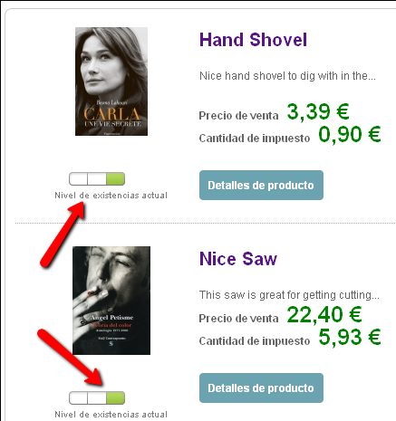

      Saludos!
      Tengo una duda con VirtueMart que no soy capaz de resolver.
      Me gustaría mostrar la disponibilidad de mi tienda a mis clientes. Es decir, que aparezca el típico iconito verde cuando hay productos en stock y el rojo cuando están agotados
      ¿Es posible realizarlo?
      ¿Alguien sabría como indicarme por favor?
      Gracias y un saludo a todos

    • #102749
      Gracias por contestar.
      Hice eso, pero a mis clientes sigue sin mostrarle si tengo o no disponibilidad en el stock 🙁
      No existe nada más?
