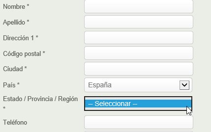

      Ahora me surge un nuevo problema, y es que cuando me registro y escojo España (me pasa en todos los países) en el desplegable de la provincia no me sale información de las provincias.
      He leído buscando lo de que tuviera activado “Usar el Script ajax Países / Regiones”.
      VERIFICADO.
      También que cierto plugin de Facebook y Twitter podían provocar este mal funcionamiento.
      ANULADO Y SIGUE IGUAL.
      Si alguien se ha encontrado con este problema que me ilustre, porque no se por donde mirar.

      Despues de una breve caida de pelo y unas noches sin dormir, en mi caso el problema venia dado por los overrride de la plantilla que habia hecho para cada idioma.
      Probe solo en un idioma y empezo a funcionarme todo. Sin overrride claro.
      Alguien tenga idea de como puedo hacerlo ahora que tengo el problema ?

      La solución fue quitar el componente de ebay seach, que era basicamente el buscador para virtuemart tipo ebay.
      Tuvimos que hacer una instalación limpia, e ir instalando componentes y modulos hasta llegar a encontrar el problema.
